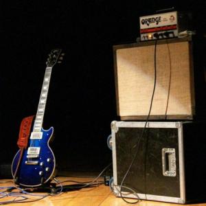

Una pantalla LCA Guitars en plena acción para ilustrar el asunto:

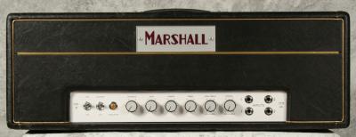

#11 Otra buena pregunta, efectivamente hay un mito sobre que una 4 x 12 cerrada es lo que mejor suena.

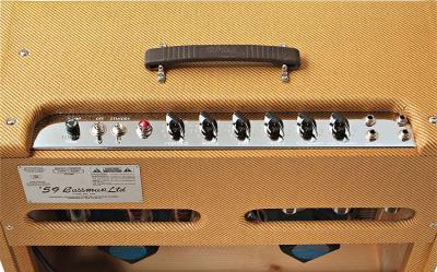

Para responderlo voy a contar una historia: Jim Marshall tenía una tienda, en donde además de vender baterías y dar clases de batería, tambien reparaba amplificadores a través de un técnico que tenía contratado, en Inglaterra por aquellos años estaban mejor considerados los amplis americanos, pero eran mas caros, asi que a Jim se le ocurrió clonar un Fender Bassman del 59, y lo llamó Marshall JTM 45 (Jim y Terry Marshall), ya que su hijo Terry tambien trabajaba en el negocio familiar.
