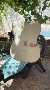

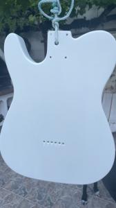

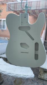

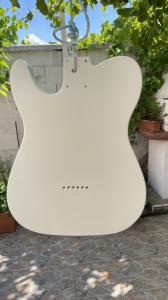

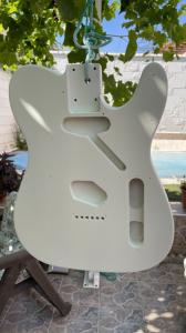

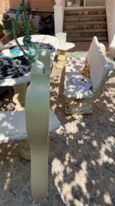

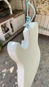

Buenos dias!
Después de unas semanas que no hemos podido hacer nada, primero porque no llegaba la pintura y luego por curro. Ya le hemos vuelto a dar otra capa
index.php?controller=forum&action=view_attachment&attachment_id=159437
index.php?controller=forum&action=view_attachment&attachment_id=159438
index.php?controller=forum&action=view_attachment&attachment_id=159439
index.php?controller=forum&action=view_attachment&attachment_id=159440
La verdad es que ya está prácticamente uniforme el color
index.php?controller=forum&action=view_attachment&attachment_id=159441
index.php?controller=forum&action=view_attachment&attachment_id=159442
Mañana le daremos otra capa de nitro y ya pasaremos a hacerle el primer relic y darle el acabado high gloss
A ver como queda

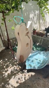

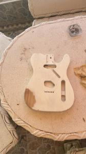

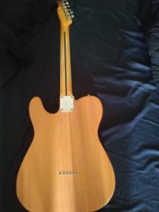

Buenos dias compañeros,
Volvemos a la carga con la Telecaster, al final el año pasado por tiempo no pudimos acabarla, y este año ya nos hemos propuesto acabarla. Al menos la parte del mueble.
Lo ultimo que hicimos el año pasado fue hacerle relic. Que se nos fue un poco de las manos :jajajaja:
