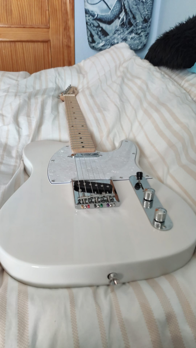

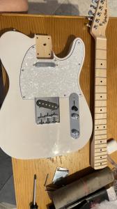

Para presentar el proyecto comenzar con que hace unos meses entre un colega y yo compramos la Harley Benton TE-30 BE Standard Series de 118 euros por probar como sonaba y se sentía una guitarra tan barata. Nos llego bastante bien ajustada y después de cambiar las cuerdas y una puesta apunto la verdad es que nos sorprendió el sonido que se sacaba y como se siente la guitarra. Y tras estar tocando ese día y pasando por una Gibson Les Paul, Ibanez RG Prestige, Fender Strat Player etc, la verdad es que nos sorprendió que poco malo se podia decir de la Harley Benton.
Por eso hace ya unos meses nos planteamos en decaparla y volver a pintar con Nitro y un acabado con un poco de relic, sobre todo para investigar e ir aprendiendo como es esto de pintar guitarras.
Vamos a dejar un par de fotos de la guitarra original y en el siguiente post comenzamos con el tema.

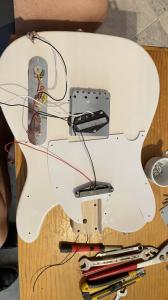

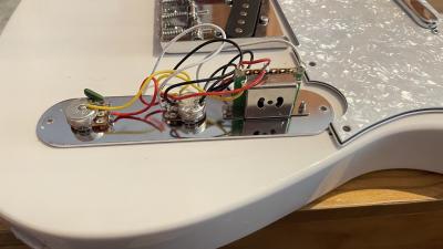

Vale nos metemos en faena, pero lo primero nos sorprendió que la electronica estaba bastante bien hecha, con un buen código de colores y nada de cables muy ajustados. Si es verdad que los cables no son una maravilla pero no genera ruido residual. Lo único que ningún tipo de apantallado, pero tampoco esperábamos que estuviera.
Cuando la montemos veremos si dejamos la electronica original o le damos una vuelta a los cables. Por cierto las pastillas muy decentes, personalmente la del puente me parece cojonuda y la del mástil buena pero algo peor.

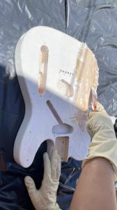

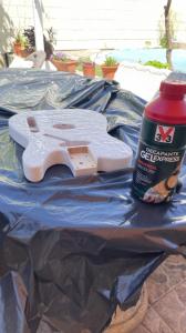

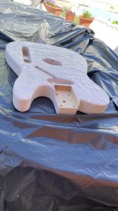

Ahora si, empezamos a decapar, vimos que algunos compañeros usaban el decapante universal de V33 así que pillamos ese, le echamos una capa relativamente fina y lo dejamos la parte de arriba mas de 30 min y la trasera probamos a quitarlo a los 20 min pero dejándolo al sol (cuando pusimos la parte delantera a una parte le dio el sol y con diferencia fue donde mas actuo)
Importante si alguien esta pensando en usar el decapante que si puede lo haga en exterior y aunque sea con una ffp2 o quirúrgica porque el olor es bastante fuerte y dura.

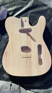

Luego mucha lija y listo. Empezamos con lija de 80, 120 y 250
index.php?controller=forum&action=view_attachment&attachment_id=158490
index.php?controller=forum&action=view_attachment&attachment_id=158491

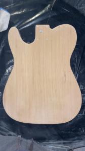

Y la verdad es que un mueble precioso, fresno de tres piezas y con una veta muy bonita, un par de nudos en la parte delantera pero nada exagerado y la trasera limpia entera.

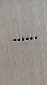

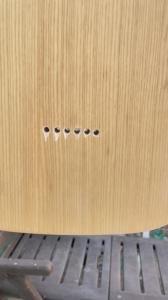

Y ya acabamos la jornada taladrando los agujeros típicos de las telecaster para poder meter las cuerdas través del cuerpo. No sabemos muy bien el motivo de porque no viene de fabrica, sobre todo porque viene una pre perforación de un par de cm. Pero bueno no salió muy bien porque era la primera vez que taladráramos en madera y en las primeras perforaciones se astillo un poco. (Relic del de verdad xd)

txe
por el 22/05/2021
pon un taco madera y solucionado la proxima vez, siempre se astilla al taladrar madera al salir la broca.
Para ser la primera vez genial se puede torcer la broca hasta con taladro vertical

Azyein
por el 23/05/2021
Muy buenas!! yo soy el compi de Mr.Whithe que esta también con la faena.
La verdad que no tenia ni idea de lo del taco de madera y es bueno saberlo, haber por otra parte le hice los agujeros de 6mm a espera de que nos llegasen los embellecedores de la parte trasera para las cuerdas y ya medir el diámetro que tiene y hacer el agujero definitivo sabiendo realmente la medida, así que posiblemente si le tengo que agrandar un poco los agujeros me coma parte de la zona que se astillo y se disimule mejor.
Y una pregunta para los que tenéis mas experiencia ¿habiéndole ya dado 2-3 capas de acabado sabéis si se puede joder mucho si taladro de nuevo los agujeros?
mane_
por el 23/05/2021
Hacer ahora los taladros y que queden bien alineados, es casi imposible con un taladro de mano. Necesitarías un taladro de columna bueno, y fijar el cuerpo con unos sargentos para que no se mueva nada.
Piensa que cuando haces un taladro con broca de madera, esta tiene una punta para hacer el agujero bien centrado. Ahora es imposible saber cuál es el lugar exacto de la broca y, sobre todo, que no se mueva al hacer el taladro.
Te recomendaría hacer una plantilla con el sitio exacto de los taladros, fijarla al cuerpo con cinta doble cara, y usarla como guía para hacerlos taladros con su diámetro correcto.
Sobre lo de hacer taladros con 2-3 manos de nitro, no tienes problema.
Azyein
por el 23/05/2021
#10 Hombre tengo que decir que los taladros han quedado centrados y rectos por suerte ya que lo intente hacer con un taladro de columna que tenia por casa pero tenia el problema que hacia tope con la columna y no llegaba a la zona donde iban los agujeros y lo hice con un taladro de mano con muchísimo cuidado y quedaron centrados y rectos. Lo que me daba cosa es que pudiera saltar la nitro si tengo que agrandarlos
mane_
por el 23/05/2021
Perdona, pero no me has entendido o no me he explicado bien. No digo que con un taladro de mano no queden centrados y rectos.
Lo que digo es que si has hecho unos taladros de 6 mm pero ahora has de hacer esos mismos taladros más anchos, por ejemplo 8, es complicado. Ahí te di dos consejos: taladro de columna o plantilla.
