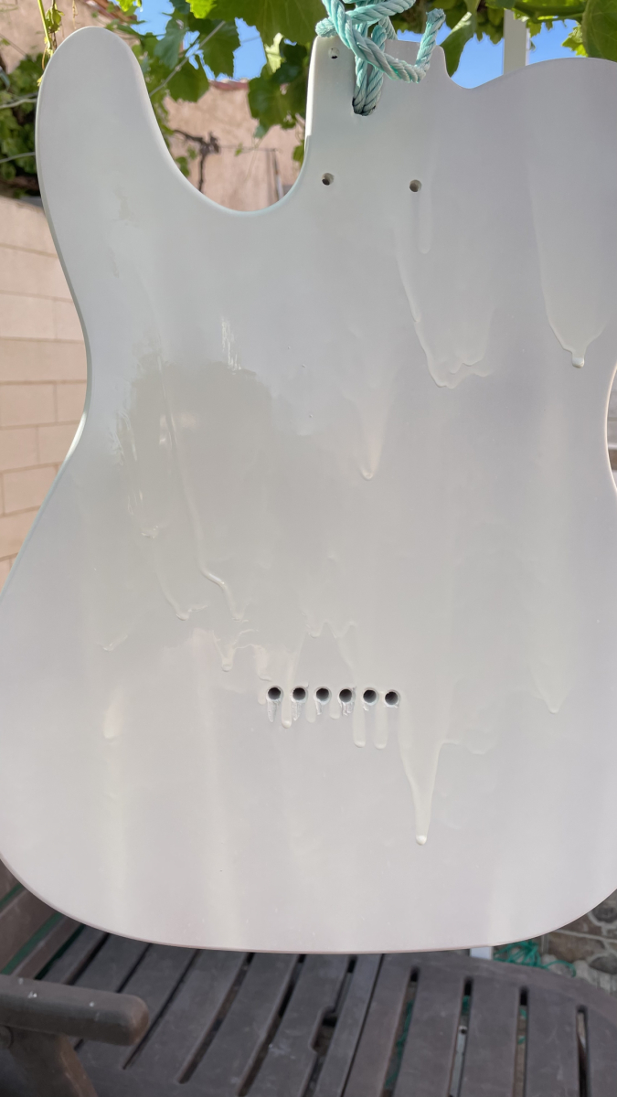

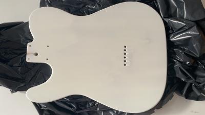

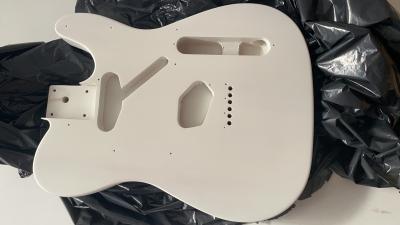

Ya va cogiendo forma, le hemos dado dos capas de nitro con un día de secado entre ellas
En la primera tuvimos problemas técnicos, vamos que no he pintado con spray en mi vida e hice unos chorrones horribles.
[index.php?controller=forum&action=view_attachment&attachment_id=158534
index.php?controller=forum&action=view_attachment&attachment_id=158535
La parte de atrás que fue la que pinte yo desastrosa, y la de adelante que la hizo mi colega la verdad que bastante guay.

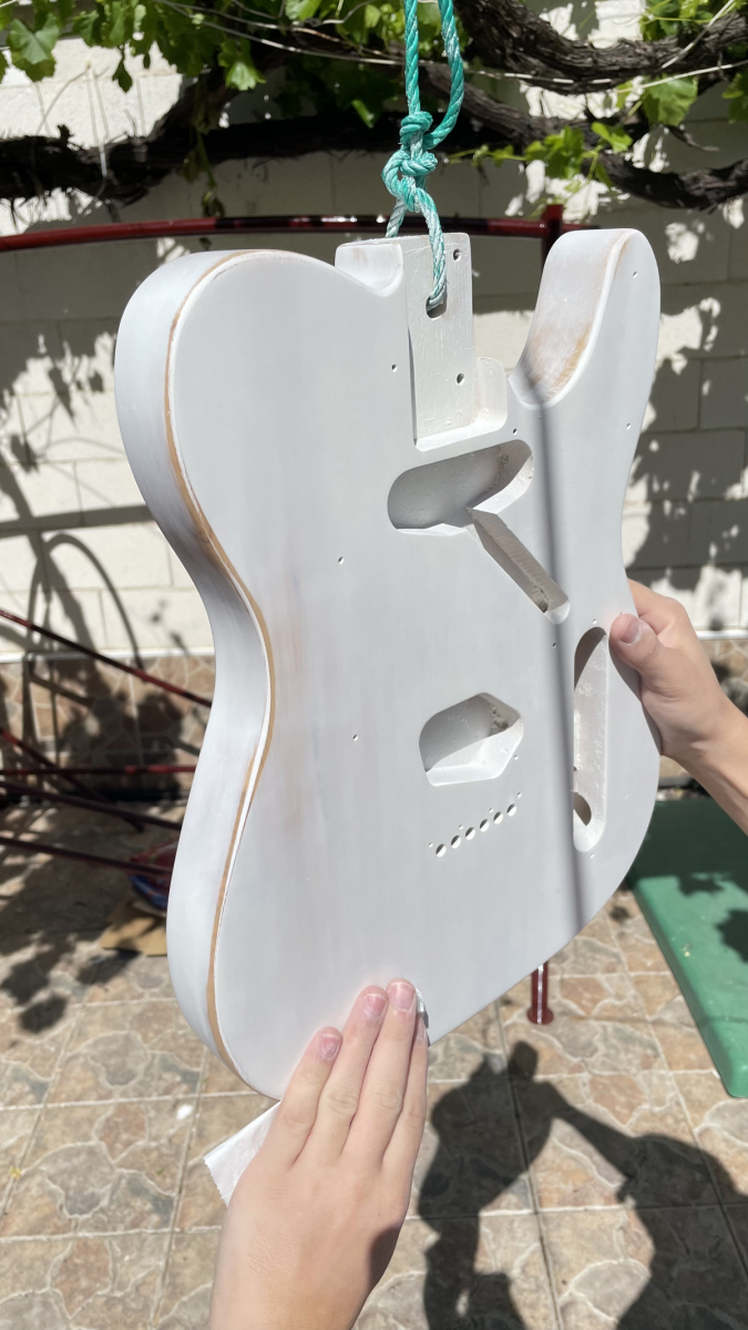

Al día siguiente tuvimos que lijar bien la parte de atras con grano 800 y las partes que tenía mas relieve con el 500 para dejarlo todo al mismo nivel antes de pintar al igual que en los laterales
Y a la parte de adelante le dimos también unas pasadas con el grano 800
index.php?controller=forum&action=view_attachment&attachment_id=158536

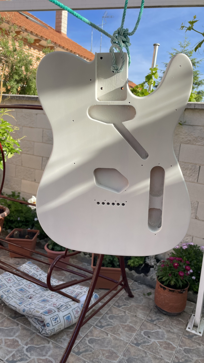

Luego volvimos a pintar y esta vez mejor, ningún chorreton. Pero en la parte de atrás aun se ve diferentes tonos de pintura, que imaginamos que se ira tapando con las capas que falta
index.php?controller=forum&action=view_attachment&attachment_id=158537
index.php?controller=forum&action=view_attachment&attachment_id=158539
Ya hasta mañana no podemos seguir porque nos quedamos sin pintura y hasta mañana no nos llega mas.
Si alguien ha pintado con pintura de spray se Stringsfield que nos comente cuantos botes usasteis para hacernos una idea.
Mañana con suerte mas y mejor 💪🏻
Un saludo!!

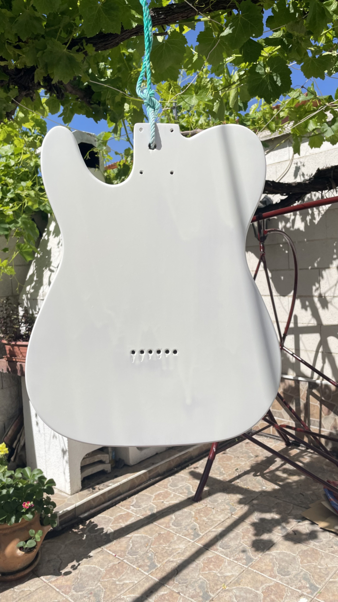

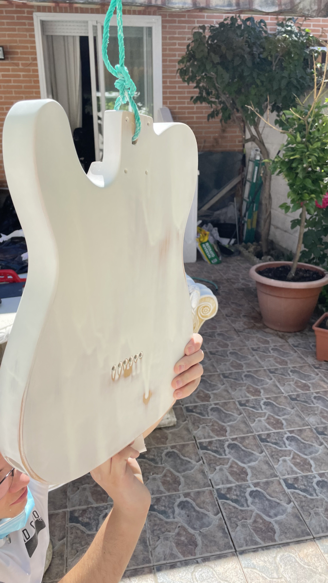

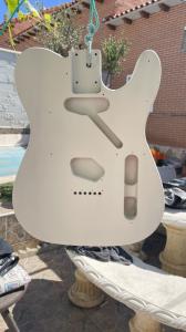

Os voy a dejar aqui un par de fotos de como esta ahora mismo la guitarra ya habiendo secado algo mas la pintura
index.php?controller=forum&action=view_attachment&attachment_id=158540
index.php?controller=forum&action=view_attachment&attachment_id=158541
A ver que os parece, yo personalmente creo que no esta quedando demasiado mal teniendo en cuenta que en la vida habíamos hecho nada similar
Cualquier consejo sera agradecido jaja

Daoiz
por el 24/05/2021
Una cosa, vaya de primeras que no he pintado en mi vida y seguro que se me da fatal.
¿No sería una buena idea tapar con un poquito de masilla lo que ha saltado de los agujeros y luego pintar? Podéis darle con masilla y espátula, luego lijar y pintar.
Sino, cuando pongáis los ferrules eso va a desmerecer todo el conjunto y es una pena.
Pero bueno, es solo una opinión.
Mr.Whithe
por el 24/05/2021
#21
Ey buenas !
Lo de que no hayas pintado nunca no es excusa eh todo es ponerse xd
Y lo de los agujeros primero tenemos que agrandarlo 2 mm y ver como queda cuando estén, y luego ya veremos.
La guitarra va a ir relicada entonces la verdad es que creo que no va a ser ningún problema. Pero primero queremos ver como quedan cuando agrandemos los agujeros y demás
Un saludo!!
