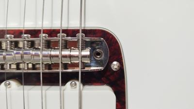

Hola! Hace poco compre una squier classic vibe jazzmaster y quisiera saber como se ajusta la altura del puente, ya que tiene un trasteo muy molesto al hacer bend en la primera cuerda en el traste 12, en lo que he indagado se que es con una llave bristol / allen, pero no he encontrado ningun video o imagen de como se ajusta, al ver la guitarra parece de todo menos llave bristol, ya que no tiene la forma hexagonal normal de un tornillo de ese tipo, solo parece un circulo, tambien quisiera saber que modificacion, mejora o ajuste recomiendan hacerle a ese tipo de puente, pensaba en meterle un calibre mas alto en unas semanas, unas ernie ball skinny top heavy bottom, para aumentarle un poco la tension y es el que siempre he usado en mi strato
adjunto foto y agradezco una pronta respuesta, muchas gracias!

Buenas, la altura se ajusta con una llave allen, de la medida correcta. La introduces hasta el fondo de cada agujero y giras, la tuerca está al fondo. No tiene mucho misterio.
En cuanto a consejos para aumentar la tensión, hay varios. Hay que tener en cuenta que estas guitarras se diseñaron para ponerles cuerdas de calibre importante. El diseño hace que ese ángulo de apoyo entre cuerda y selleta, no sea muy pronunciado y con calibres más pequeños, genera menos tensión en el apoyo con los consiguientes problemas de saltos de cuerda y buzzes. Como decía hay varios métodos para mitigar o eliminar estos problemas, que incluso puedes combinar:
1. Poner una cuña entre mastil y cuerpo. Las hay de varios grados de Stewmac. Hace. Que suba el mástil respecto al cuerpo y puedes subir las selletas (el puente completo) de modo que el ángulo de apoyo sea mayor y haya más tensión. Una de 0,5 grados puede ser suficiente.
2. Poner un BuzzStop, aumenta también el ángulo.
3. Cuerdas de mayor calibre.
Espero que te ayude

El tornillo está al fondo, dentro de ese agujero.
Yo he tenido varias Jazzmaster (de las que conservo una) y tengo un mastery bridge, pero a esa guitarra no se lo pondría. El de Mustang funciona perfectamente.
