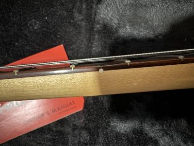

#9 Sobre la consideracion importante que mencionas, las jazzmaster son de tener accion alta?
Nineteen
por el 08/05/2025
Mas bien al contrario. La suelen tener bastante baja. Yo la tengo alta porque tiro a veces de slide, pero tengo mucho margen para bajar.
