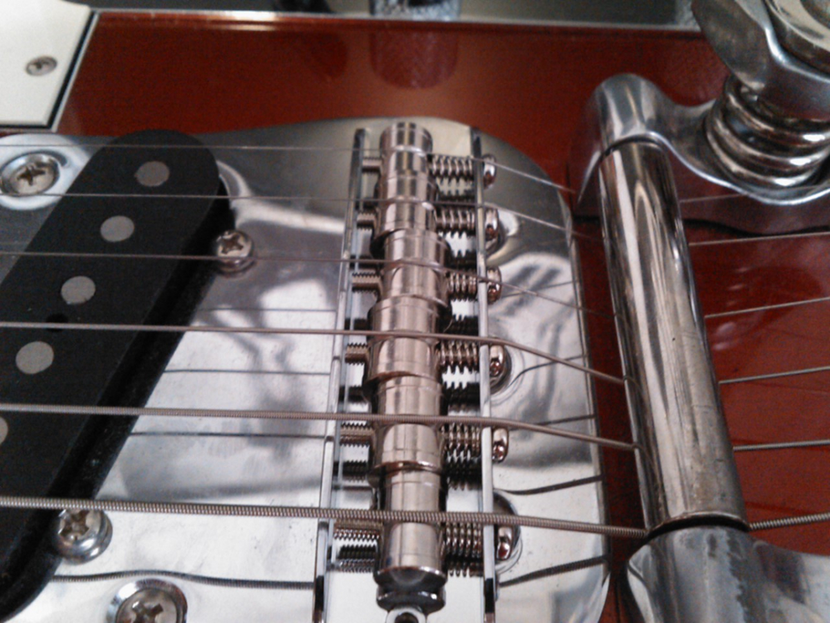

Para situarnos diré que tengo una fender telecaster bigsby japonesa, con el puñetero puente de jazzmaster.
Compañeros, despues de mucho leer y preguntar por los foros llegue a la conclusion,segun se comenta por ahí que lo mejor que se podia hacer era cambiar el puente por uno de Fender Mustang. Asi q hice mi pedido a USA y me llego a casa despues de unos 15 dias.
Los problemas con el de jazzmaster :
1_ La selletas tiemblan y generan un zumbido.
2_ El puente se bajaba solo.
3_ Las cuerdas saltaban de aqui para alla soble las selletas.
4_ Muy dificil mantener una distancia comun entre las cuerdas.

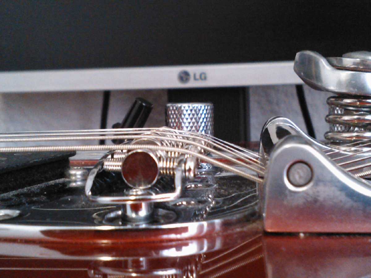

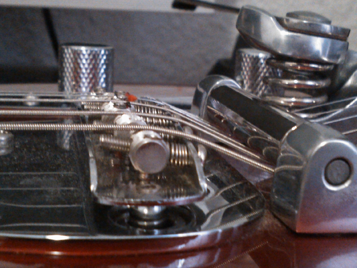

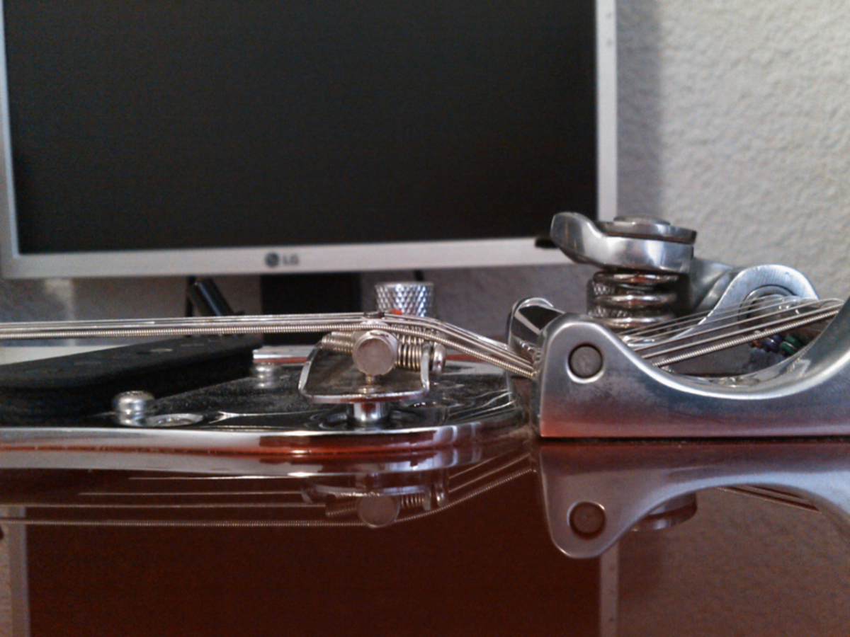

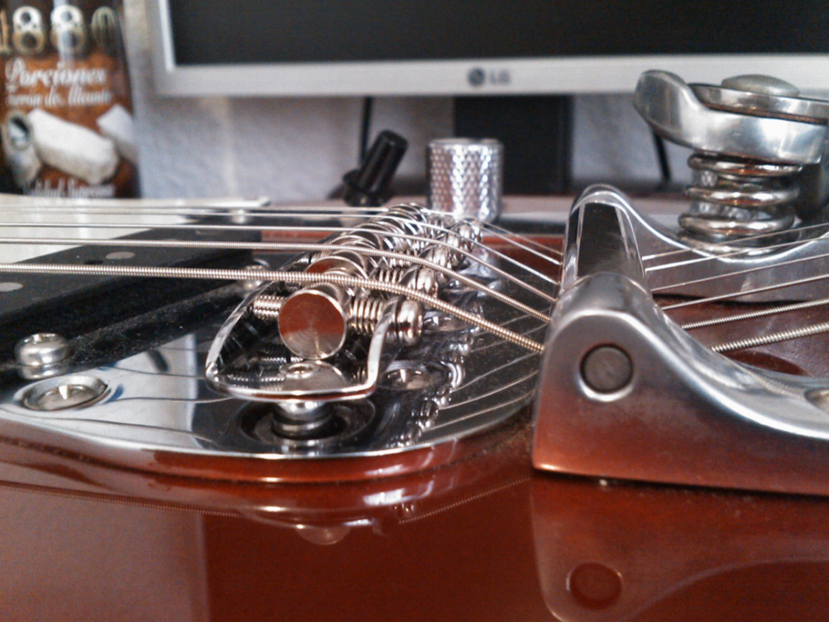

5_ Por ultimo, las cuerdas tocan el puente despues de las selletas en la pletina donde estan los tornillos para quintar.
Este es el puente.
Pues os diré que al ponerle el mustang desaparecieron los primeros 4 fallos, incluso diria haber apreciado una mejora del sonido, pero el quinto problema persiste como veremos a continuacion.
Aclaro que el mastil esta calzado.
En conclusion el puente Mustang es una buena solucion pero considero que no es definitiva.
Alguna solucion al ultimo punto??

Yo diria que tienes el puente muy levantado, que separacion tienes entre las cuerdas y el mastil?
erjosel
por el 11/10/2010
Es q si lo bajo mas empieza a trastear
