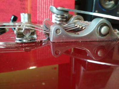

Hola a todos!! Veo que el post es antiguo pero quizás alguien me sepa responder.
Me ha surgido un problema con el puente de un bigsby B5 y es que al colocarlo en los "thimbles" o dedales o vasos que le digo yo, el puente tiene mucha holgura, es decir, los "studs" o espárragos del puente, son bastante más estrechos qie el hueco de los vasos.
Mis preguntas son:
¿Es posible que al colocar las cuerdas, con la tensión se ajuste el puente y no se mueva? (Aunque creo que tiene demasiado juego y podría moverse)
¿Es posible que el puente venga defectuoso o que por error al empaquetarlo en fábrica hayan metido otro modelo qie no corresponde con la medida de los vasos?
¿Alguien ha tenido este mismo problema? Y en caso afirmativo, ¿pudo solucionarlo de alguna manera?
He buscado fotos de ese modelo y el puente parece el mismo pero no se le ven los espárragos y tampoco veo ningún esquema con las medidas para compararlo con el mío.
Agradezco de antemano cualquier tipo de ayuda!!
PD también tengo el mismo problema de roce de la cuerda en la chapa del puente. He visto qie alguien recomendaba los mastery bridge pero son un poco caros.
