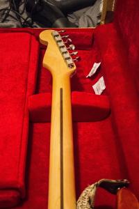

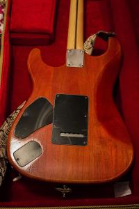

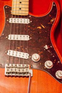

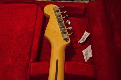

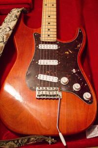

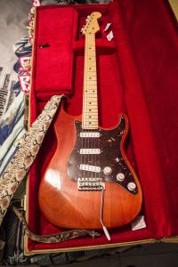

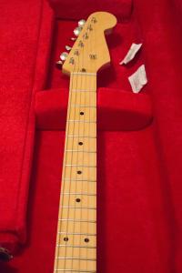

Pues después de pasarme toda la tarde trabajando ya puedo decir que tengo terminada la guitarra, a falta de ajustes típicos de altura de cuerdas y demás, cuento lo que he hecho hoy:
- He ampliado los huecos de las pastillas porque el golpeador no se podía poner bien y las pastillas se quedaban muy arriba, así que con escofina y escoplo he ido ampliando poco a poco.
- He retocado cachos del apantallado que se han roto debido al uso de la escofina.
- He tapado el diapason con cinta aislante y he raspato los trates con lana de roca para quitarle la pintura que se había quedado al pintar el mástil.
- Finalmente he montado el golpeador en el cuerpo y he terminado de poner las conexiones que faltan como las del jack o la masa del puente, y luego he puesto las tapas traseras y los enganches de la correa.
He hecho pruebas y va todo bien, funcionando perfectamente, con un sonido buenísimo, en cuanto pueda hago una grabación. Luego he puesto una correa que tenía desde hace mucho tiempo pero la tenía en una guitarra malilla que tengo y no le pega mucho, así que se la he puesto a esta ya que me parece una correa muy bueno y cómoda. Aquí os dejo algunas fotos:
