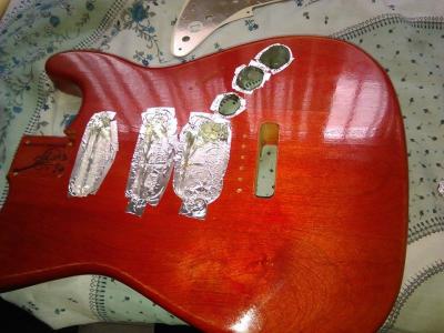

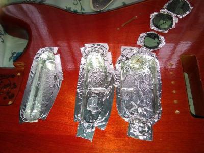

Pues hoy he hecho el apantallado de la guitarra, el proceso ha sido simplemente con el papel de aluminio autoadhesivo ir colocándolo en las cavidades de la guitarra, como veréis en las imágenes. También he hecho más grande la cavidad de la pastilla del puente para que entrase una pastilla single com la clásica inclinación, y los huecos de los potenciometros también porque entre el grosor de madera y el del golpeador no entraba bien el botón, ahora estoy en duda si hacer lo mismo con la cavidad del conmutador, en los próximos días espero decidirlo. Aquí os dejo las imágenes.
