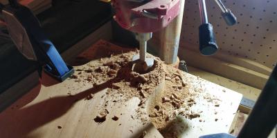

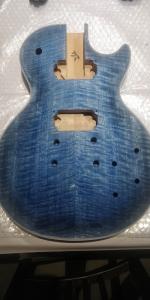

He seguido comprando material
Compresor pistola forstner laca tinte etc...

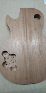

Ese cuerpo es de un kit que pedí a Alemania para ir fogueandome un poco.
Llevo a la marcha el kit una les Paul 59 y una junior
Bob
por el 16/07/2019
La del kit la quiero azul y vamos poco a poco

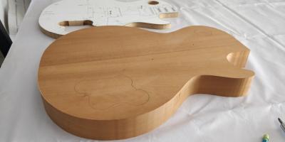

La 59

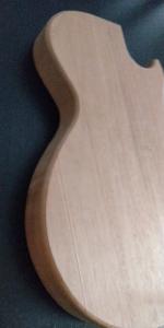

por el 16/07/2019

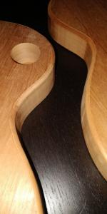

La junior va un poco más retrasada

Y unas tapas para la 59

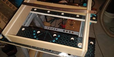

por el 19/07/2019

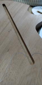

Siguiendo con el tema me ha llegado más herramienta y he empezado con el jig para el mástil.
Las medidas las saque del hilo de jdearriba que es una referencia importante para mí dada su finura en el trabajo y a su meticulosidad en los detalles.
Este tema es algo que me preocupa bastante por el tema de los 17° y como lo quiero hacer uniendo dos partes porque según he leído mejora bastante el tema de la rotura de palas pues me tendré que hacer un jig que he visto en una página en inglés.
