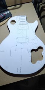

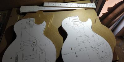

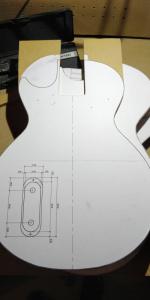

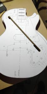

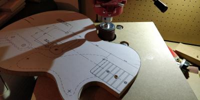

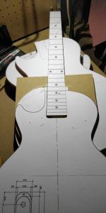

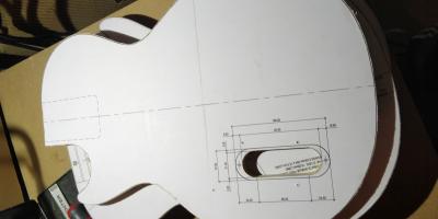

Haciendo las plantillas de la Junior y de la 59 por qué ya que me pongo pues las hago todas y ya si eso .....

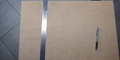

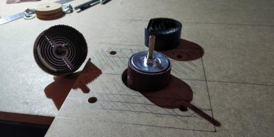

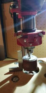

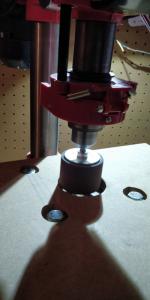

Lo siguiente será hacer la mesa para poner en el taladro vertical los tambores de lijado.Esto lo vi en el hilo de jdearriba (cómo casi todo) y me pareció muy útil.
Cómo no tengo claro que medidas necesitaré de mesa la voy a hacer de 36x36cm.
La mesa del taladro vertical es de 16x16.
Así me volarán 10 cm por cada lado y 20cm por el frontal
Bob
por el 14/04/2019

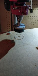

Aquí va la mesa.
Se ve la escuadra que no está perfecta respecto a la lija pero es por qué el tambor está flojo.
Cuando lo he apretado queda perfecto.
Una fotillos

por el 05/05/2019
No penséis que he abandonado el proyecto 😀
Esto de las plantillas lleva muchísimo tiempo o por lo menos a mí pero lo importante es que avanza.

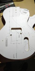

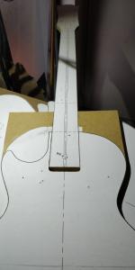

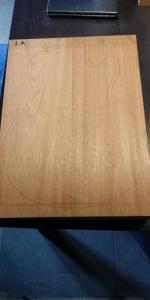

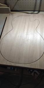

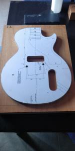

Cómo todavía no tengo sierra de cinta y me lo estoy pensando si comprarla o no .... He tirado para adelante con lo que tengo.
He marcado la caoba con la plantilla en lápiz y después de he dado un buen margen (boli rojo) para el corte por qué he realizado el corte con la sierra de calar y como el corte con la caladora no queda recto ni de coña por eso dicho margen.
Lo que me tocará será reducir todo ese margen con la fresa copiadora y la plantilla.Esto me va a llevar mucho más tiempo que si lo cortas directamente con una buena sierra vertical pero esto es lo que hay.
