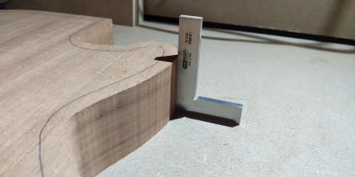

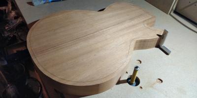

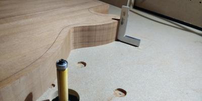

Ya he metido la artillería pesada y tengo todo el contorno a los 90 grados que la caladora no fue capaz de hacer.
Ahora tiempo paciencia y cuidado con la fresadora

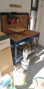

Queria evitar tener que comprar ese tambor de lija con copiador que he visto en stewmac pero creo que es una compra obligada.
Me ha encantado trabajar la madera con los tambores de lija en lugar de la fresadora.
Ya tengo el cuerpo muy ajustado a la plantilla.
Y una foto del garaje donde tengo el chiringuito montado
continuará....

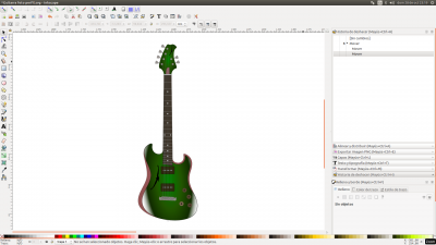

Yo ya tengo los componentes, (Que por cierto me he gastado un pastón) Pero es lo primero que he comprado para a partir de ahí ir sacando medidas, sobre todo del puente para luego la inclinación del mástil, y entre esta semana y la que viene iré a por la madera.
Sé que quiero cuerpo y mástil de caoba, pero todavía no sé que tapa y que diapasón, veremos que encuentro y qué me da buen feeling.
Ya tengo hecho el diseño con inkscape y ahora ando ajustando medidas en plano.
Cuando empiece con ello abriré un hilo.
Dejo foto del diseño.
Vamos a por ello..!!
