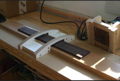

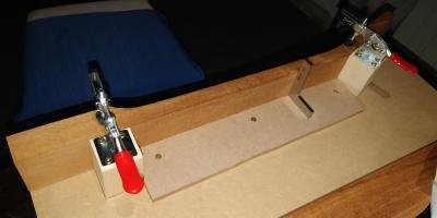

Me gustaría hacer el jig para los 12° del mástil
Sabéis algún programa para dibujar las líneas de los 12°?
Quiero hacer este jig

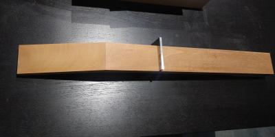

Este

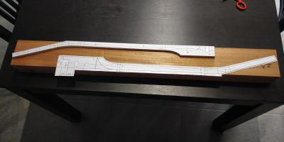

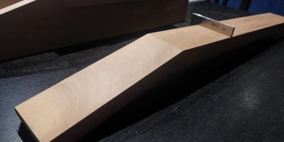

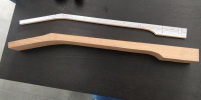

Otro pasito más.
Cómo es la primera vez que corto caoba a lo grande con la sierra de cinta me he dado un buen margen.
No me importa lijar.
Ya está de camino el sander robot de stewmac que tiene un precio alto para lo que es pero me facilitara la vida
Al final el mástil va de una pieza.
Futuro mástil de la 54

buen trabajo bob , :bien:
Juan
por el 27/07/2019
Buenas tardes Bob,
Así es, pasito a pasito y sin prisa ninguna....Ademas la caoba se corta como la mantequilla y que des demasiado margen no importa....Como decía un maestro guitarrero que tuve a finales de los 80....."corta largo y no te veras amargo"----con toda la razón del mundo ademas por que así tienes tiempo para rectificar todas las "gambas" que metas ;) ...
Un saludo y animo, que ahí hay madera para que salga un "guitarrón"
Juan

Después de una buena pechada de lija todo fluye.
Me encanta la caoba

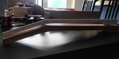

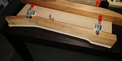

Bob
por el 30/07/2019
Es un poco coñazo el tema de los jig pero lo considero vital si quiero que esto llegue a buen puerto
