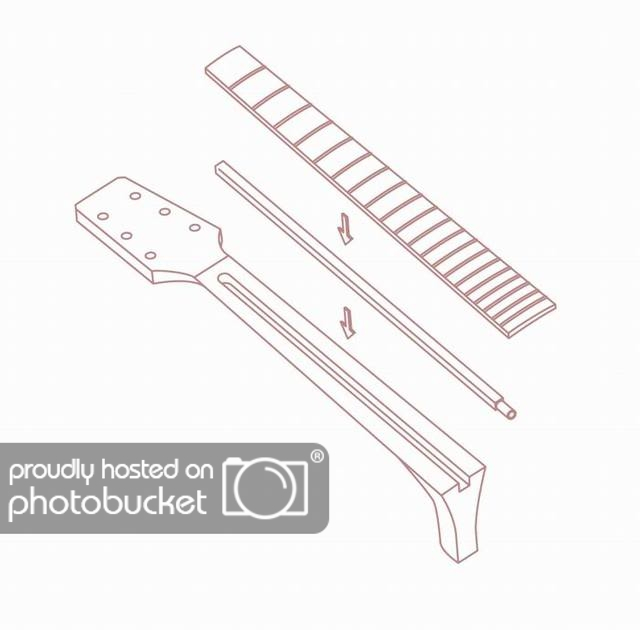

gracias juanf.
pero mi duda es sobre su colocacion en la cala del mastil.
el alma que he pedido viene en una u de metal(supongo que sera para protegerla y que habra que sacarla de dicha u para su colocacion. no?) y luego cuando la coloco en la cala del mastil...
he de forzarla para que coga la forma de la curvatura de la cala? o se deja tal cual?
juanf
por el 22/02/2009
sin verla no se como ira pero de todas formas cuando la aprietas tiene que doblarse y esa curva va hacia el diapason de forma convergente, es decir como si fuese a expulsar el diapason, no se si me entiendes, de todas formas si tiene forma de u creo que la parte de la rosca va hacia dentro del mastil y la parte de abajo de la u hacia el diapason, prueba y me cuentas si no pon una foto.
Tambien podria ser que fuese de doble accion y entonces la cala tiene que ser recta, y otra cosa no creo que la tengas que sacarla de la u ni tampoco forzarla.

es de madinter, para electrica.
juanf
por el 23/02/2009
Asi va colocada, pero con este tipo de alma no es necesario que el hueco sea curvado, y el tornillo de ajuste va hacia la pala, y no tienes que quitarle la u ni forzarla, solo ponerla tal y como viene.

juanf, de nuevo muchas gracias. una pregunta, si el tornillo de ajuste va hacia la pala, como se ajusta cuando sea necesario?.
juanf
por el 27/02/2009
Hola, el ajuste se realiza por la parte de la pala la cual si te fijas en los planos lleva un agujero que va hasta el canal del alma, repasa bien los planos y veras como va aunque en los planos el alma es distita la colocacion es igual, fijate tambien que el alma que tu tienes el tornillo sobresale de la u y ese es el que pasa por el agujero, para que se pueda ajustar por la parte de la pala.
Si tienes dudas aqui estoy, ok?

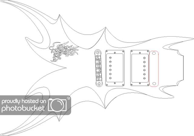

Mira el dibujo de la proxima, a ver que te parece.
projecto.rar
juanf
por el 28/02/2009
willy_rocks!¡!
por el 28/02/2009
mola tio, te habra costado encontrar planos de la draco
juanf
por el 28/02/2009
No los hay por ningun sitio, estos los he hecho yo a partir de una foto.
