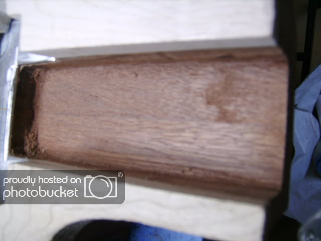

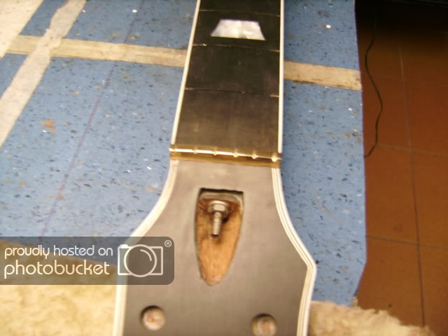

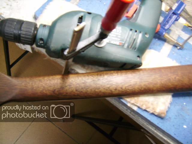

aunq tengo una pequeña duda, la cala q le has hecho al mastil es de 4mm???? y la varilla tambien es de 4mm?? no es demaciado fino, no es para ofender eh!! solo pregunto de ignorante!!:D:Dporq me parecio haber leido q suelen ser mas gruesas las varillas
saludos!!!!!

Efectivamente es fina con respecto a otras, normalmente las pongo de 5 ó 6mm dependiendo del mastil, pero siguiendo el plano, ponia que era de 4mm, de todas formas no es un mastil muy fino como jackson ó ibanez en el cual el alma si debe ser bien fuerte porque sino no mantendriamos recto el mastil, por el contrario la tension de las cuerdas de las LP es mucho mas baja que en una de estas guitarras.
Hoy la he probado con las cuerdas puestas y con el alma suelta ni se ha movido el mastil y eso que eran cuerdas de 10 a 46. y con respecto a la cala, la fresadora tambien es de 4 mm. pero como hay que hacerla mas profunda por el centro del mastil hay que pasar la fresadora unas cuantas veces y siempre se queda un poco mas gruesa, eso pasa por no utilizar herramientas profesionales, es cuestion de pillarle el punto a las herramientas que tengamos.

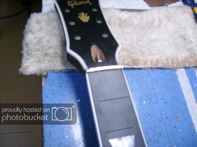

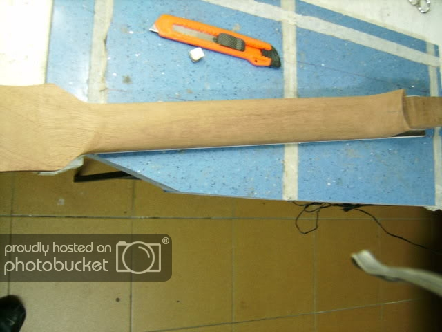

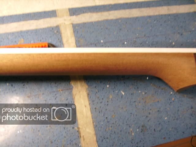

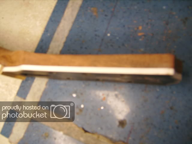

Bueno y ahora unos detalles del mastil.

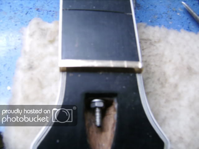

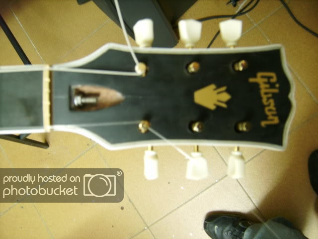

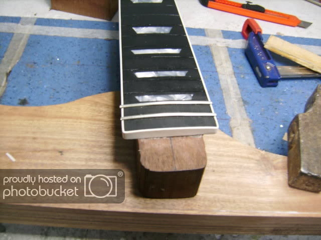

La pala

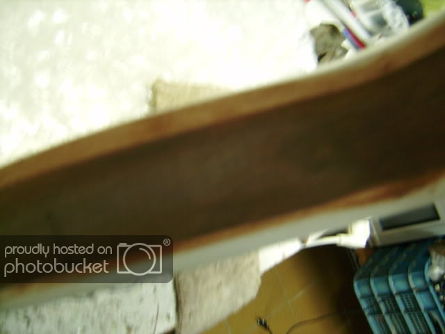

Y el pulido

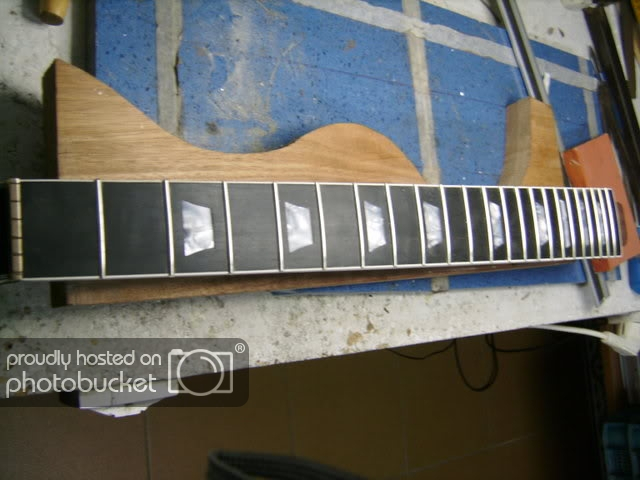

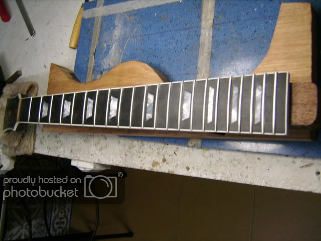

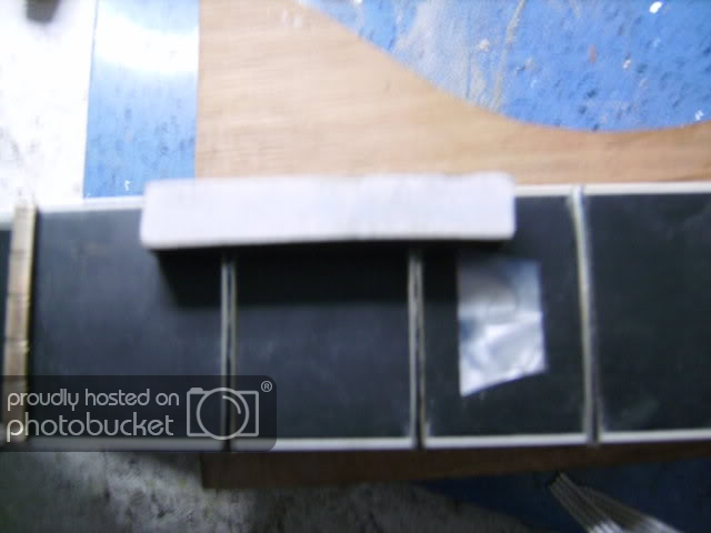

la cejuela con los cortes hechos para las cuerdas y pulido y limpio la parte del diapason, éste debe quedar lo mas perfecto posible antes de poner los trastes.
Asi tiene que quedar.
Bueno y como hoy tengo turno de noche conforme pueda ire subiendo mas fotos porque ya esta terminada, solo me falta un lijado fino y pulirla toda antes de pintar, y creo que mañana se queda totalmente terminada.

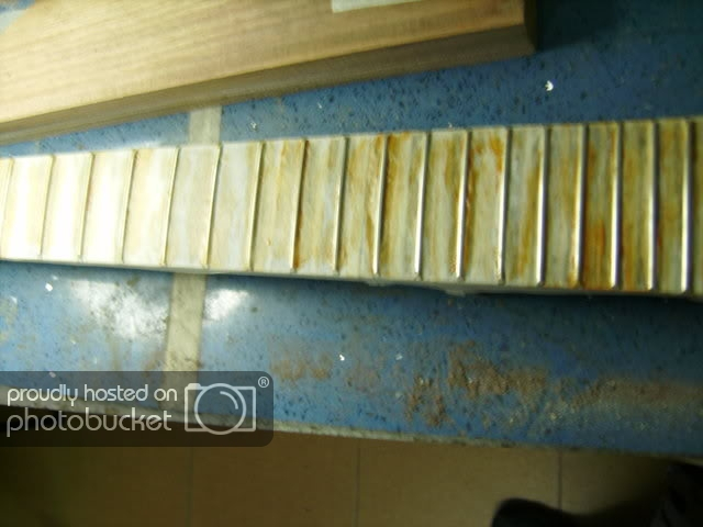

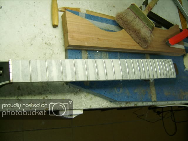

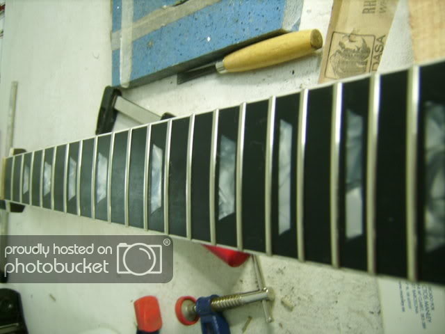

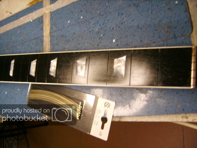

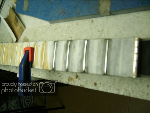

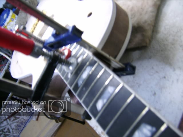

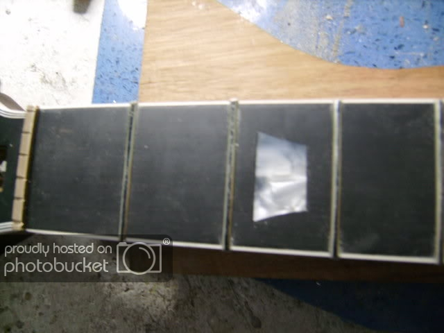

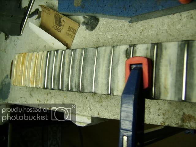

Bueno como no hay mucho trabajo sigo subiendo fotos poniendo los trastes.
pintando los trastes con un rotulador y planificandolos.
despues ponemos cinta de carrocero para pulirlos.

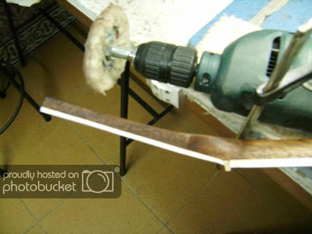

le ponemos pulimento
y comenzamos a pulir
y aqui lo tenemos pulido
hasta luego mas tarde.

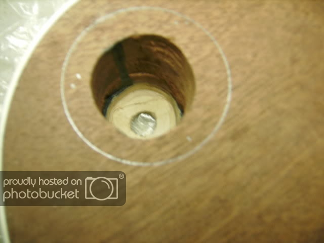

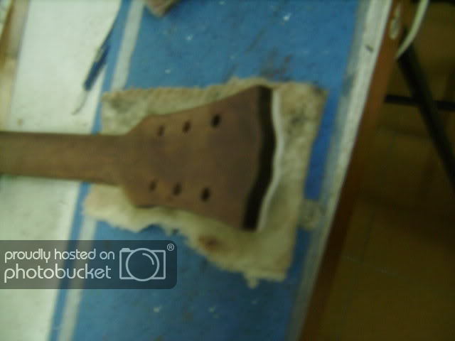

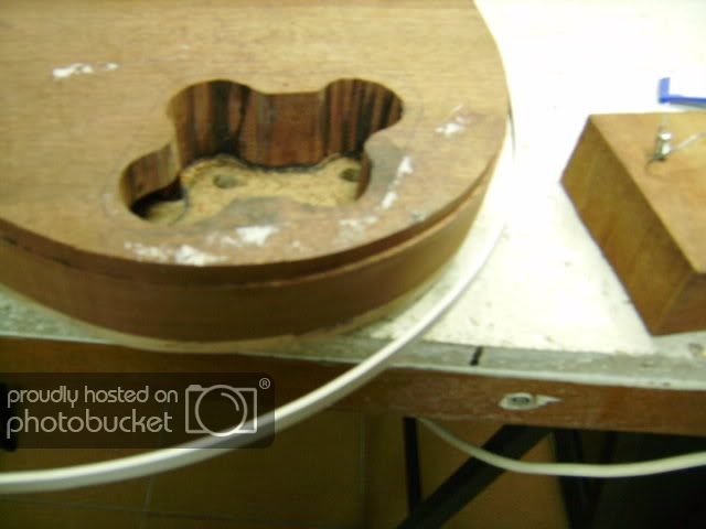

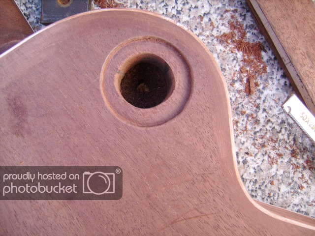

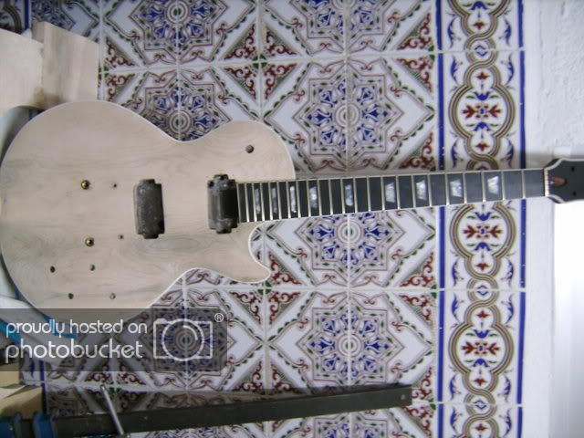

Seguimos con los agujeros de la pala

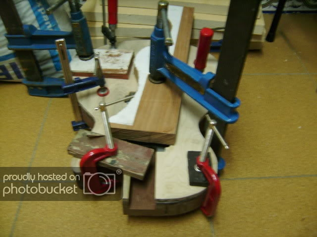

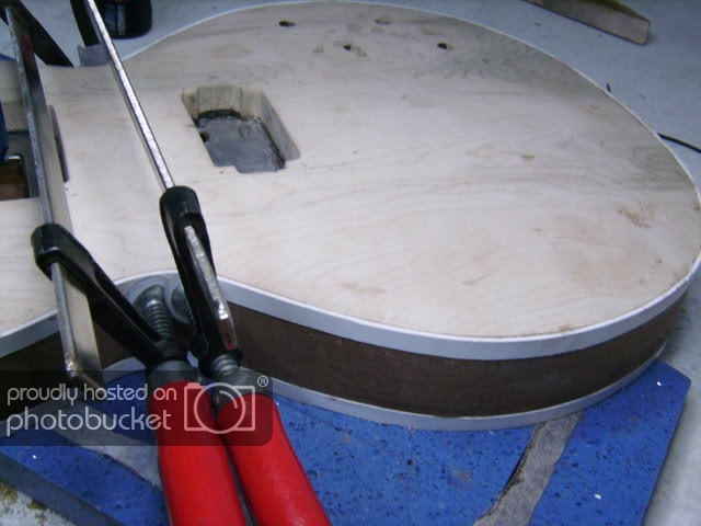

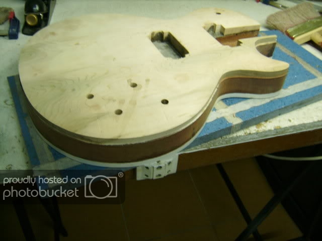

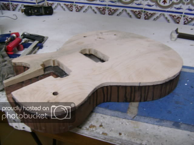

Y ahora ya seguimos con el pegado de la tapa al cuerpo.
ya sin los gatos

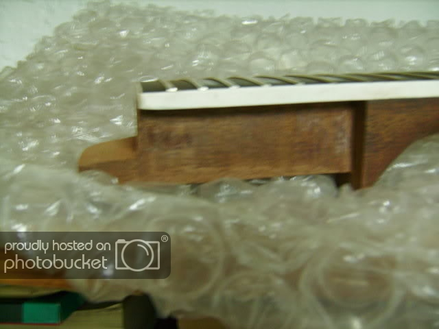

el long tenon.
el hueco

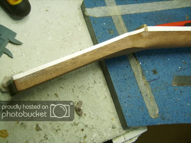

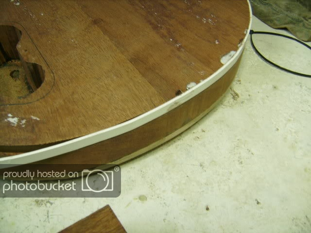

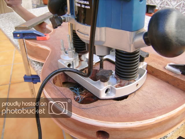

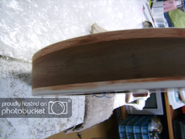

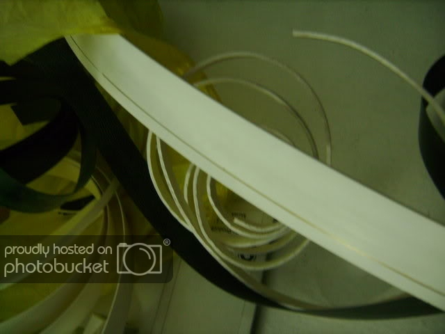

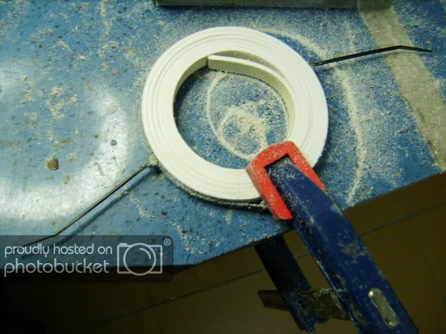

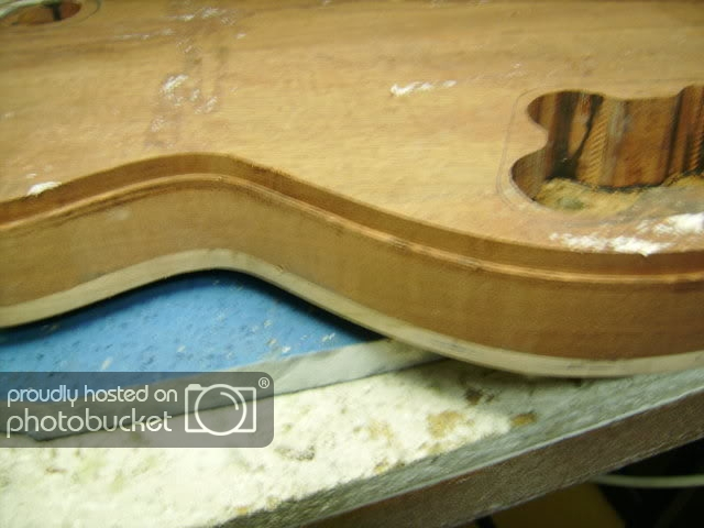

Continuo preparando los binding recortandolos y lijandolos a la medida adecuada.
ahora con la fresadora hacer las calas.
colocandolos con pegamento de contacto y asi si se mancha algo con un poquito de acetona se dejan limpios.

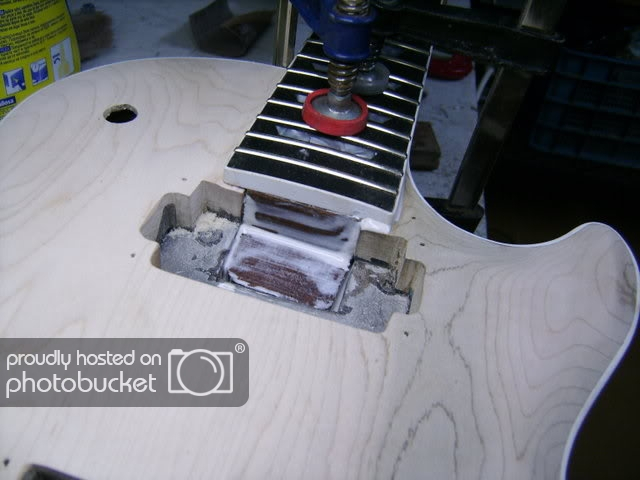

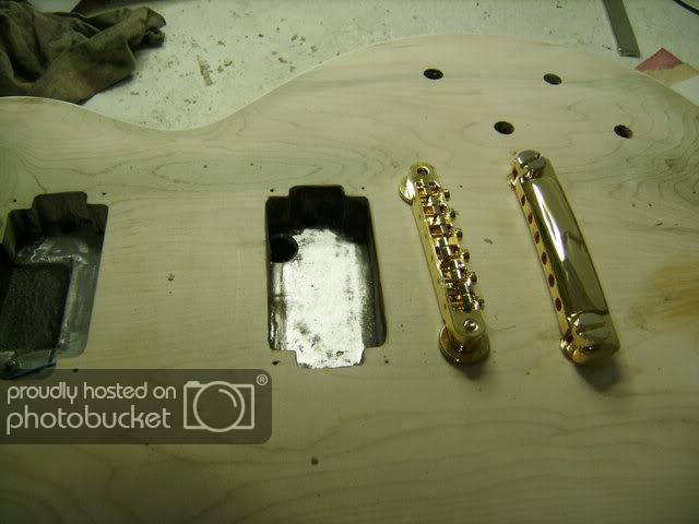

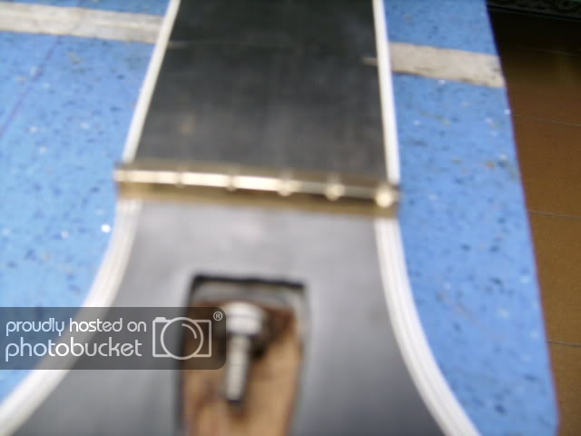

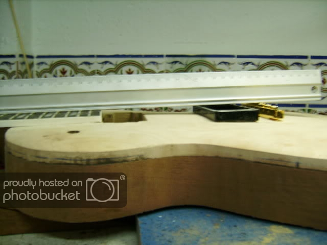

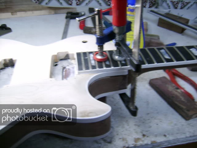

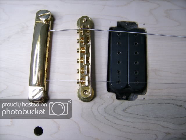

Seguidamente tomamos las medidas oportunas y colocamos el puente y el cordal.
Cuando lo tengamos colocado presentamos el mastil y con una regla comprobamos que la inclinacion y angulo del mastil se el correcto.
y comprobado esto pegamos por fin el p... mastil.

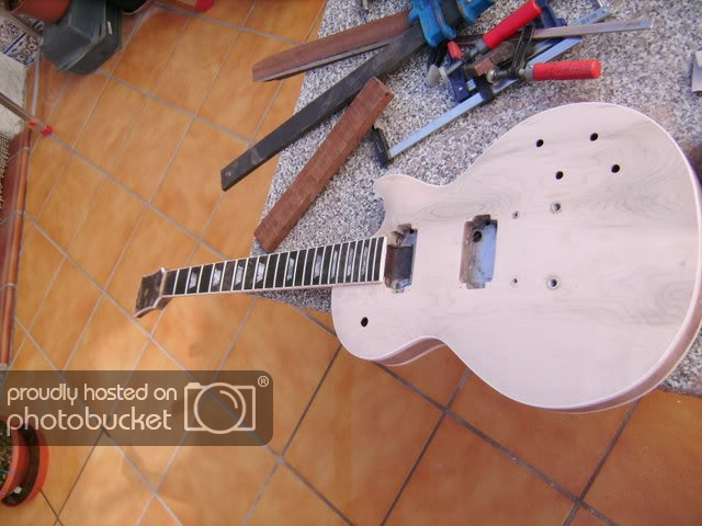

y aqui el conjunto ya pegado, he de decir que en la cola para pegar tanto la tapa como el mastil siempre le pongo un poco de polvo de la misma madera pero por la parte interna, por si acaso queda algun hueco.
Ah se me olvidaba y al ver las fotos... tambien es aconsejable para que el mastil vaya recto poner un par de cuerdas la 1 y la 6, para comprobarlo antes de pegarlo.

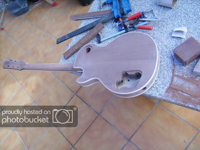

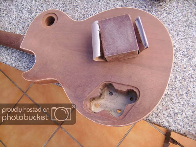

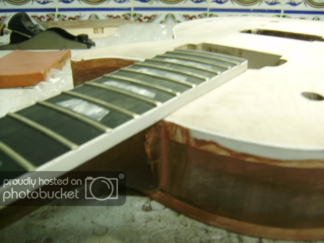

Ya una vez pegado mastl y cuerpo vamos a repasar todas las uniones para ello utilizo masilla de color caoba untandola con el dedo o una espatula pequeñita humedeciendola con agua para que se filtre bien por cualquier hueco que se nos haya quedado.

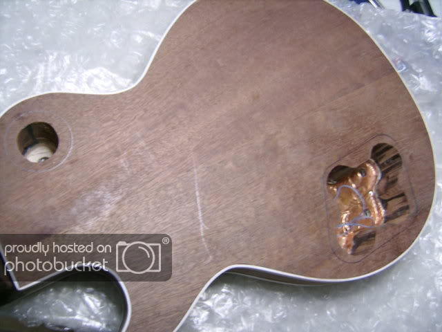

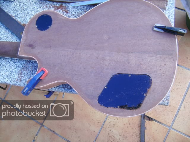

mientras seca vamos a otra, cosa los huecos traseros.
Comprobamos que las tapas entran bien.
y a lijarlo todo.
Bueno no tendreis queja con el reportaje fotografico no?
bueno y mañana el pulido final y la pintura espero poder pintarla pronto aunque para eso se tarda más que en hacerla por el tema del secado. y cuando se termine el proyecto puede que haya otra sorpresa...
Para cualquier duda o aclaracion no teneis nada mas que preguntar.

Buenísimo trabajo llevas Juan,no me deja darte el +1,pero cuenta con el en cuanto pueda,espero impaciente nuevas fotos,una pregunta,la regla q pones entre el mástil y el puente es con las roscas del puente al mínimo,o la subes un poco?.Bye compañero.:ok::saludo:

si no le pusiera yo la chapa al cuerpo, como engancho las pastillas?
tambien he pensado en hacer el cuerpo y mastil de una sola pieza, que opinas?
bueno animo, que ya la tienes!!!!
juanf
por el 13/02/2009
No hace falta ponerle la chapa, yo se la he puesto por experimentar un poco pero las lp no la lleva, las pastillas van atornilladas en los marcos de las pastillas y si no se le pone marco pues directamente a la madera con eso no hay problema.

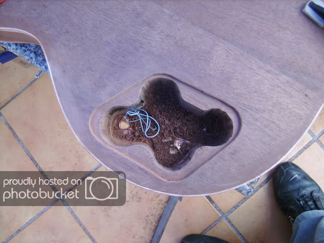

otra cosa, he visto en una foto que en los huecos traseros hay como una superficie acorchada de color dorado...
