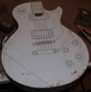

...hoy he comprado, cortado, cepillado y rebajado las maderas. me ha faltado cepillar y rebajar los macizos para el mastil (que creo que lo voy ha poder hacer todo de una pieza).
tambien me han dado los planos (un plano grande con todo, y dos copias de cada seccion, todo a escala). creo que los voy a pegar a la madera con pegamento de ese de barra, del que se utiliza en manualizades.

Hola, he estado viendo la madera y es muy bonita y con unas vetas que pueden quedar bastante bien.
Asi es como yo lo hago pegando el papel a la madera es lo mas facil y menos posibilidad de error.

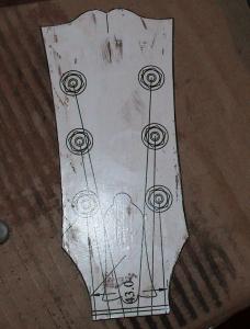

Sies para la pala yo lo hago con el coreldraw trazo dos lineas con el angula que necesito y luego lo pego en la madera y si es en el mastil igual si pegas el plano a la madera y cortas por donde pone el plano ya te sale solo.

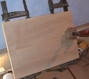

empezare pegando las tablas de arce para la tapa y que vayan secando. sacare el recorte del plano para el cuerpo, lo pegare en el sapely y con la caladora...

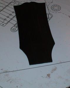

mientras tanto el ebano para los mastiles estaran entrando el el tunel de secado de un carpintero (eso espero!!). el de la pala no! es mas fino y viene mas seco. ese lo lijare por las dos caras, hata dejarlo liso total, y le pegare el recorte de plano para su posterior corte.

-lo primero, pegar la tablas de arce para la tapa y a secar.
-pegar el recorte de la pala en el ebano y recortar
-una pena que no se aprecie bien la beta del ebano lijado.
-y el cuerpo recortado y lijado.
