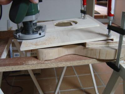

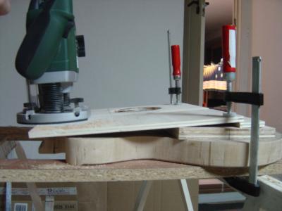

En una de las páginas del post haces referencia al ángulo de entrada del mástil en el cuerpo, de 3º y pico, y aún no tengo nada claro como hacer el hueco con esa inclinación (si fuera paralelo completamente le meto fresadora y listo) ¿como lo marcas y conque herramienta lo trabajas?
Un saludo y muchas gracias por tu atención
juanf
por el 02/04/2009
Hola. para hacer el angulo primero lo hago plano con la fresadora y luego con el plano en el corel draw veo exactamente la diferencia de profundidad entre el principio y el final del hueco que es segun los planos son 13,6 milimetros de diferencia, eso lo hago con la escofina a mano y comprobando la inclinacion cada poco, colocando el mastil. Tambien puedes hacer una plantilla en carton con la inclinacion de 3,5º e ir comprobandolo, pero yo prefiero siempre comprobarlo con el mismo mastil por si acaso.
Si tienes algun problema me lo comentas.
Y porque no lo haces plano y colocas una cuña al final? te ahorras el trabajo de la escofina,yo lo hago así y no hay problema ninguno.Bye compañero.:saludo:

Compañeros:
para fresar en ángulo, nada mejora que disponer la plantilla para fresar también en ángulo y hacer que quede milimétricamente perfecta.
con eso se consigue un buen ajuste con la pared del fondo del socket, cona que no se consigue con ninguno de los otros métodos salvo que te comas mucho el coco y te tomes muchisimo trabajo para dejarlo a escuadra con el fondo inclinado.

juanf
por el 03/04/2009
Frasco llevas toda la razon, pero el inconveniente es que no encontre una fresa tan larga para la fresadora que tengo y por eso lo hice así como he comentado anteriormente, desde luego como lo has puesto es la forma mas perfecta de hacerlo.
