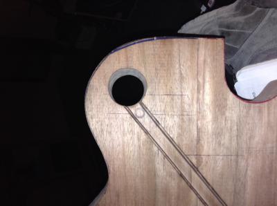

Ok, ya hice el hueco del selector, la verdad me quedo fuera de su lugar porque me guíe por la cavidad donde pasan los cables en lugar del plano, también recorté el cuerpo y una parte me quedo chueca, obviamente tenía que haber un error

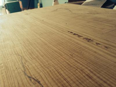

DARCKR351
por el 26/01/2014
Una foto de la madera de la tapa
Dr. Rock
por el 27/01/2014
Muy buén trabajo. Me encantan las betas de la madera, y por los errores siempre te queda el mejunje de cola y serrín.
Sigue en ello compañero que vas muy bien!
DARCKR351
por el 27/01/2014
Gracias, ya trate de corregir algunos errores para que no se noten mucho pero pues echando a perder se aprende,
Ok acabo de dibujar la cavidad donde va el cable de tierra
