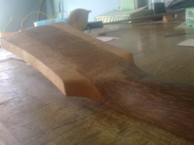

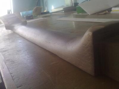

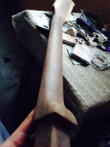

ya tengo el mastil redondeado y lijado, le falta un poco pero ya se va viendo mejor, aca les dejo fotos de como va y de la veta de la madera
ezploz7
por el 09/01/2014
che está quedando muy linda! saludos desde Argentina man :)

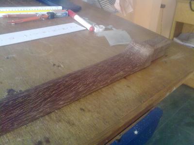

Bueno hoy termine de lijar el mástil, ahora falta el diapasón
pepetrauma
por el 11/01/2014
buen trabajo amigo , y si me permites un consejillo , deja los detalles de acabado para el final , que como decian un grupo de musica español " mejor que sosobre que no que sofalte"
animo te seguimos .
DARCKR351
por el 12/01/2014
Que tal pepetrauma, gracias por el consejo lo tomaré en cuenta con el resto del trabajo, aunque aún no lo he terminado de lijar bien, aún así muchas gracias.

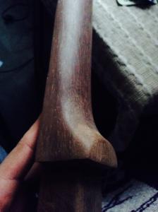

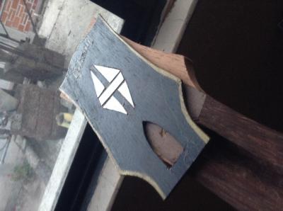

Bueno si se dieron cuenta la pala me quedo del asco sobretodo el diamante, entonces decidí borrarlo y ponerle uno más grande y este sí va incrustado,
Zamarripa
por el 12/01/2014
Mi amigo, me parece exquisita la madera del mastil y el trabajo que hiciste al perfilado...solo que un detalle amigo, te apresuraste a darle forma al mastil (lo entiendo es emocionante hacerlo) pero te dificultara el trabajo para el encolado del diapason y el entrastado... ten cuidado con eso

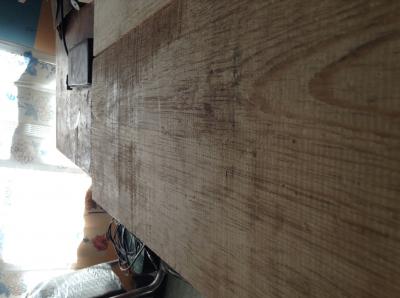

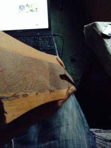

Cierto, la verdad es que sí ya quisiera saber como va a sonar y aparte creo que es la inexperiencia, pero bueno, tratare de ser más paciente, acá les dejo una foto de la madera de la tapa, la verdad me gusta mucho la veta que tiene

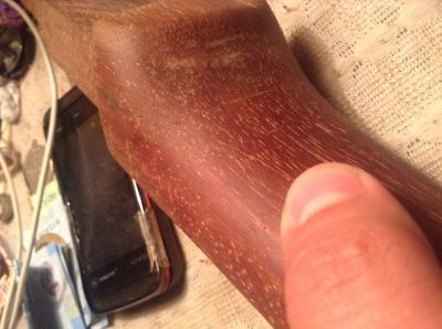

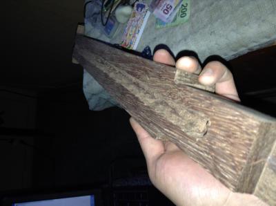

Bueno no se sí se noté bien en la siguente foto pero apareció una grieta :/ en el mástil empieza en como a la mitad del tacón, es una línea negra y termina donde esta mi pulgar, ojalá no sea de gravedad, lo estaré observando aver que sucede

frank_kun85
por el 13/01/2014
Chingona , man esta quedando chingona
la veta de la madera de la tapa se mira genial
¿es maple ?
Y con respecto al mastil quebralo y vuelve a pegarlo ; no se mucho sobre el tema , pero creo que hasta en Nashville lo hacen (por absurdo que parezca) :/
resulta que el pegamento tiene mas resistencia , por ende lo quebran y lo pegan para darle resistencia hasta 2 veces mas
