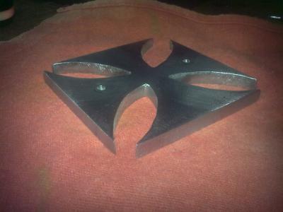

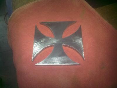

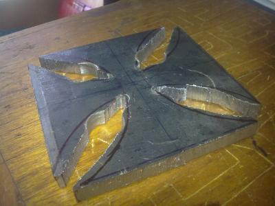

bueno hoy termine una de las cruces acá les dejo unas fotos:
DARCKR351
por el 20/07/2013
la dejare oxidar un poco y después le pasare una lija fina y al final un poco de transparente

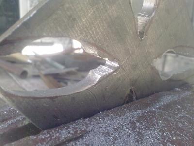

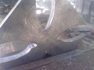

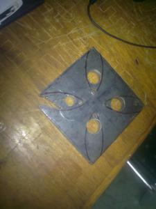

pues yo use un procedimiento un poco laborioso, pero se puede hacer también con una fresadora
ahora acá empezare a dejar unas fotos de como lo haré con la siguiente cruz:
primero obtuve la medida del cordal de la guitarra aprox 9.5
luego la dibuje sobre la placa y corte el cuadro donde se alojaba la cruz
después con una broca de 1/8 perfore la parte donde se interceptan los brazos de la cruz
luego hice una perforación mas grande entre las tangentes de los brazos
luego corte con la segueta hasta donde están las perforaciones
y al final utilizó la lima redonda para darle la forma de los arcos a los brazos
acá te dejo una foto:

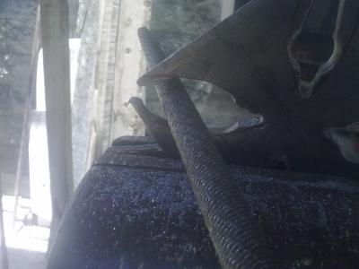

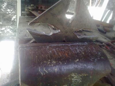

aca dejo unas fotos del procedimiento que use para cortar las cruces

bueno después de pasarle la lima redonda sigue la lima de media caña para rebajar los bordes donde no entro la lima redonda, así:
