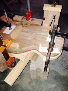

Ok, ya puse a encolar la tapa al rato les pongo unas fotos
DARCKR351
por el 29/01/2014
Aquí esta, uno de los sargentos está muy largo
DARCKR351
por el 01/02/2014
Ok, después de 72 horas de estar con las prensas así quedo la unión de las dos piezas, después a hacer orificios y cavidades
