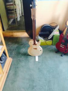

Pues ya está la tapa tallada y el hueco donde va el mástil
DARCKR351
por el 10/02/2014
Me lleva la tostada no se cargaron las fotos -.-
DARCKR351
por el 10/02/2014
Hahahah se ve más grande mi SG y eso que es la special, pero no se ve tan chueco el mástil con respecto al cuerpo o si?

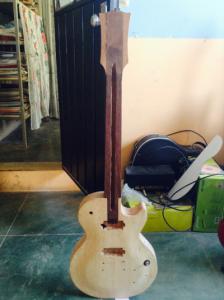

querido darck , la cosa va pa alante , y veo que lo haces todo sin maquina . Enhorabuena , solo una cosa , la pala veo que tienes añadido dos trzos de madera a los lados , tendras que tener cuidado cuando pongas el clavijero , porque parece que los orificios te van a quedar en la union . Que madera tienes pensada para la pala ? es más , porque no haces un sanwich con madera tanto po delante como por detras de la pala ,( anque sea finita aguantarán mejor el clavijero)
DARCKR351
por el 11/02/2014
la pala es de cedro rojo solo la teñí de negro, igual había pensado en el sándwich pero pensé que quedaría algo grueso pero seguro que lo si lo hago, también haré unas guías para hacer los orificios donde van las clavijas y no se me mueva el taladro de lugar, y si quedaron grandes esas piezas de madera pero había una grieta de cada lado y por eso hice el corte muy adentro.
entonces en la semana corto la contra pala, la pego y después cuando tenga el diapasón pegado, pego la pala y hago los orificios aver que tal me va
gracias, y un saludo
DARCKR351
por el 12/02/2014
Hoy verifique que estuviera bien alineado el mástil, me quedo algo desviado pero se puede corregir
