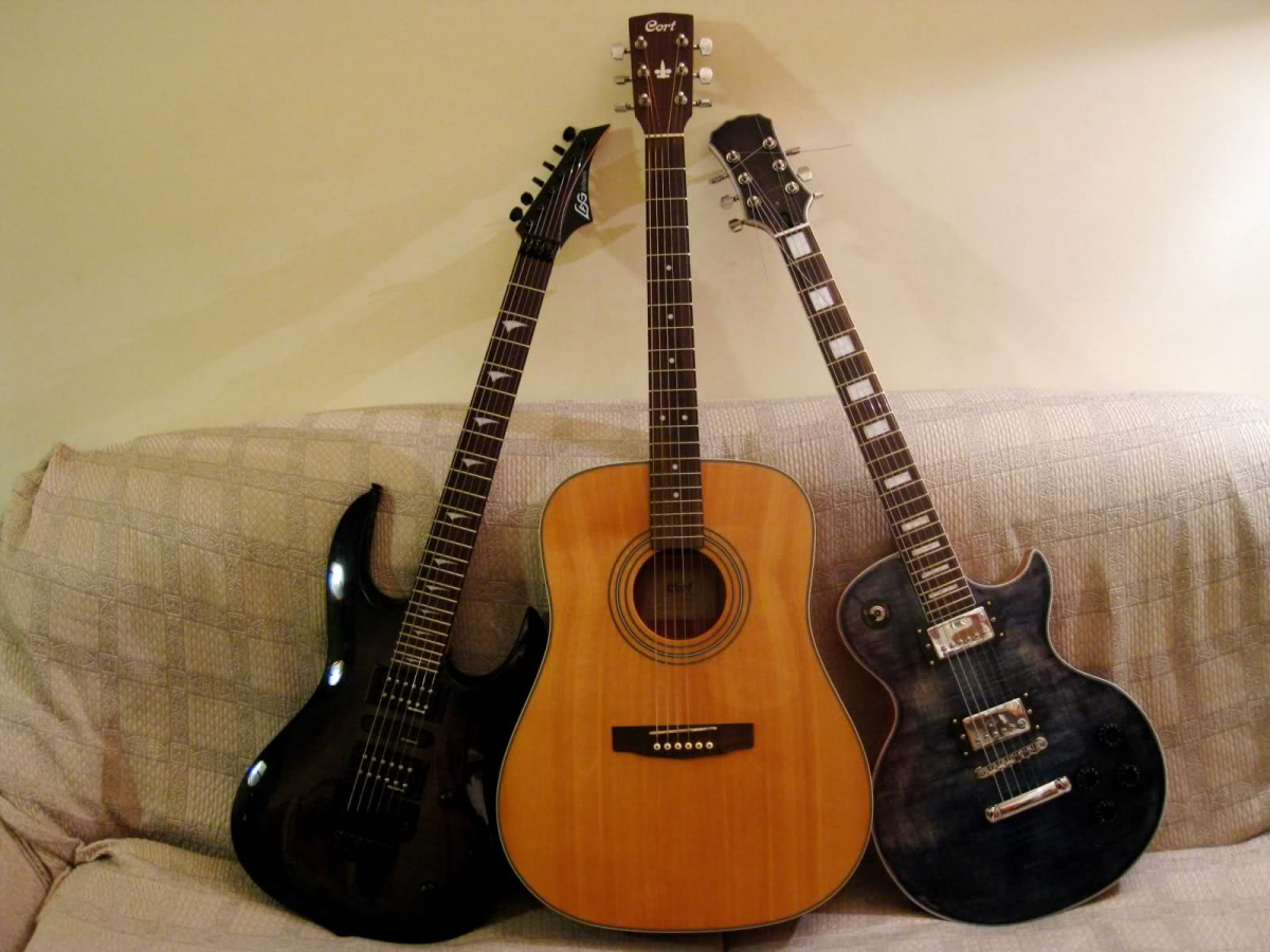

Bueno, ha costado, no ha sido facil, y el resultado, aun esta por ver, pero fisicamente, no tiene desperdicio, y como experiencia, tampoco, es bastante tarde, 4AM, asique tampoco voy a extenderme mucho, os dejo aqui una foto de mis guitarrras, con la Les Paul a la drch, y cuando tenga tiempo, os subo alguna foto mas, y alguna prueva de sonido, con las pastillas de "Serie", hasta que se las cambie, o que cambie toda la electronica ^^

merece la pena el resultado

Genial, quiero escucharla!!

Lindo acabado el de la Les Paul,, al principio creia q la ivas a dejar en un comun azul sunburst,, pero tiene una onda vintage ahora,, me gusta

Tiene un poco de todo... un sunburst-faded... jaja fue un pequeño fallo de calculo, pero al final me gusto mas como me quedo... jeje
