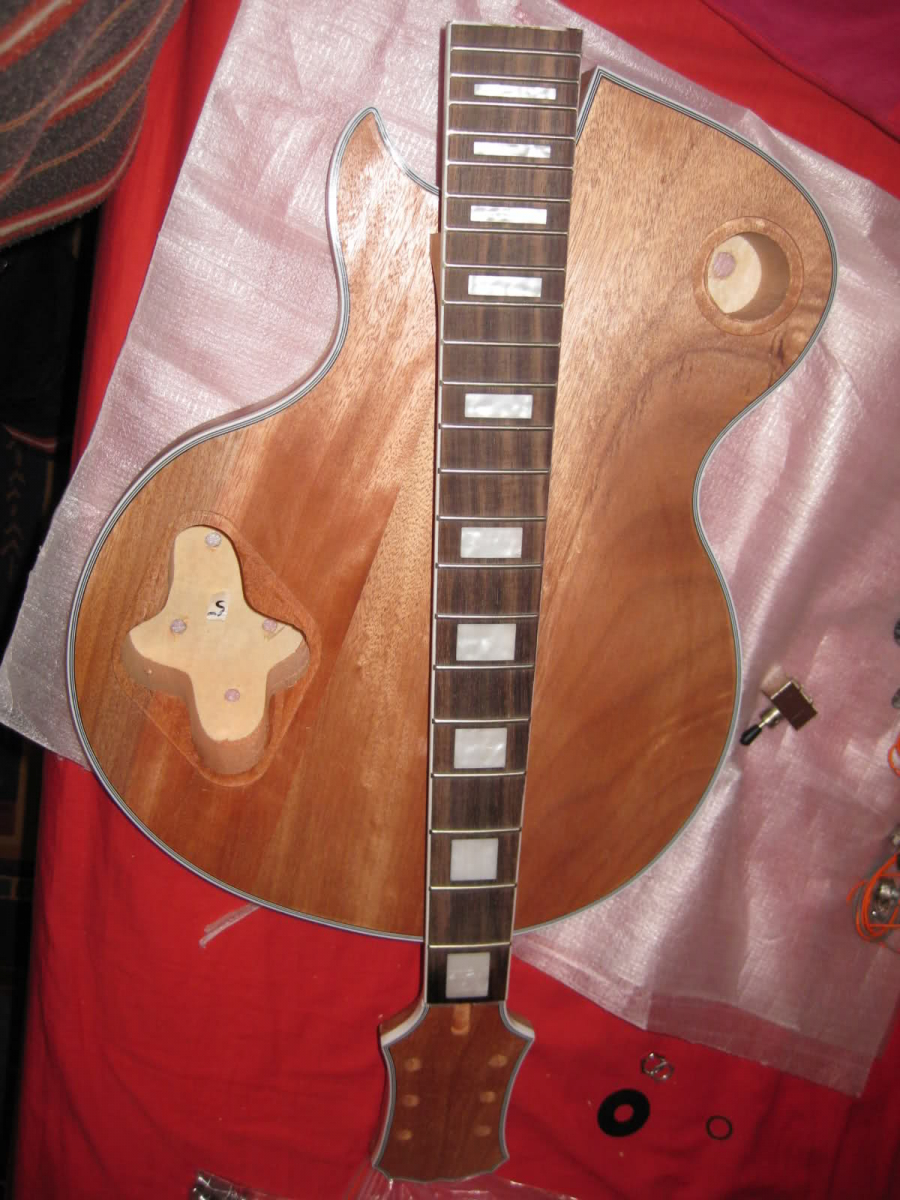

La verdad que hay varias cosas que me han sorprendido, viene muy bien de "fabrica" aunque hay que lijarla un poquito, la calidad de las maderas es bastente decente, el cuerpo esta hecho de 3 piezas, y el mastil igual uno para la pala otro el mastil casi al completo, y otro para que el anganche con el cuerpo sea lo suficiente profundo, los afinadores, potenciometros, y demas no estan mal, pero son una gama "media" y bueno es en lo que menos confianza tengo, los inlays apenas sobresaltan sobre la madera, esta muy bien hecho y los trastes estan lijados a los bordes con un acabado bastante bueno, el binding, como pòdeis ver esta muy bien y muy tarabajad, en opinion general, me ha gustado mucho... aqui teneis las fotos:

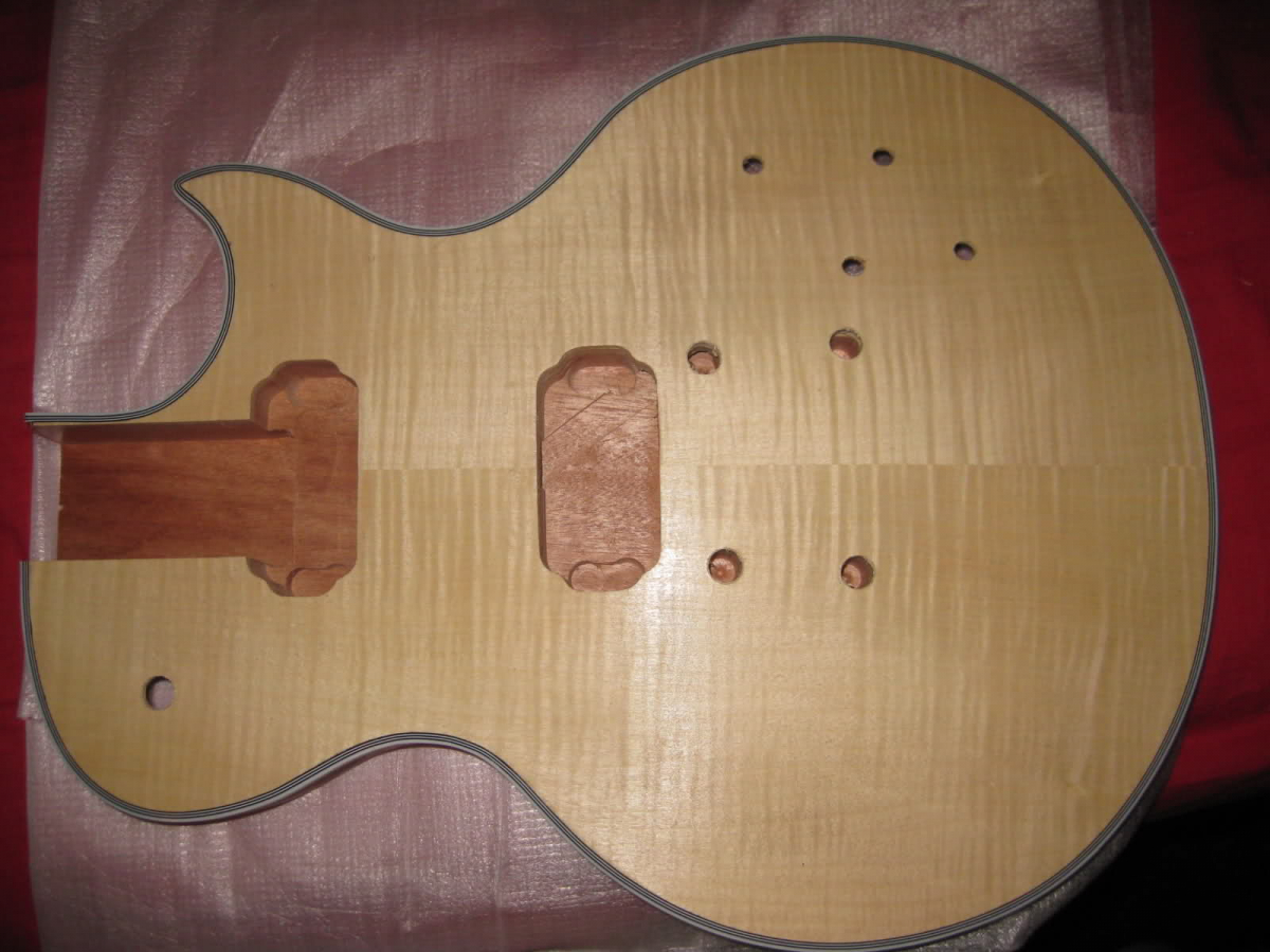

El Cuerpo:
El Mastil y La parte trasera del cuerpo:

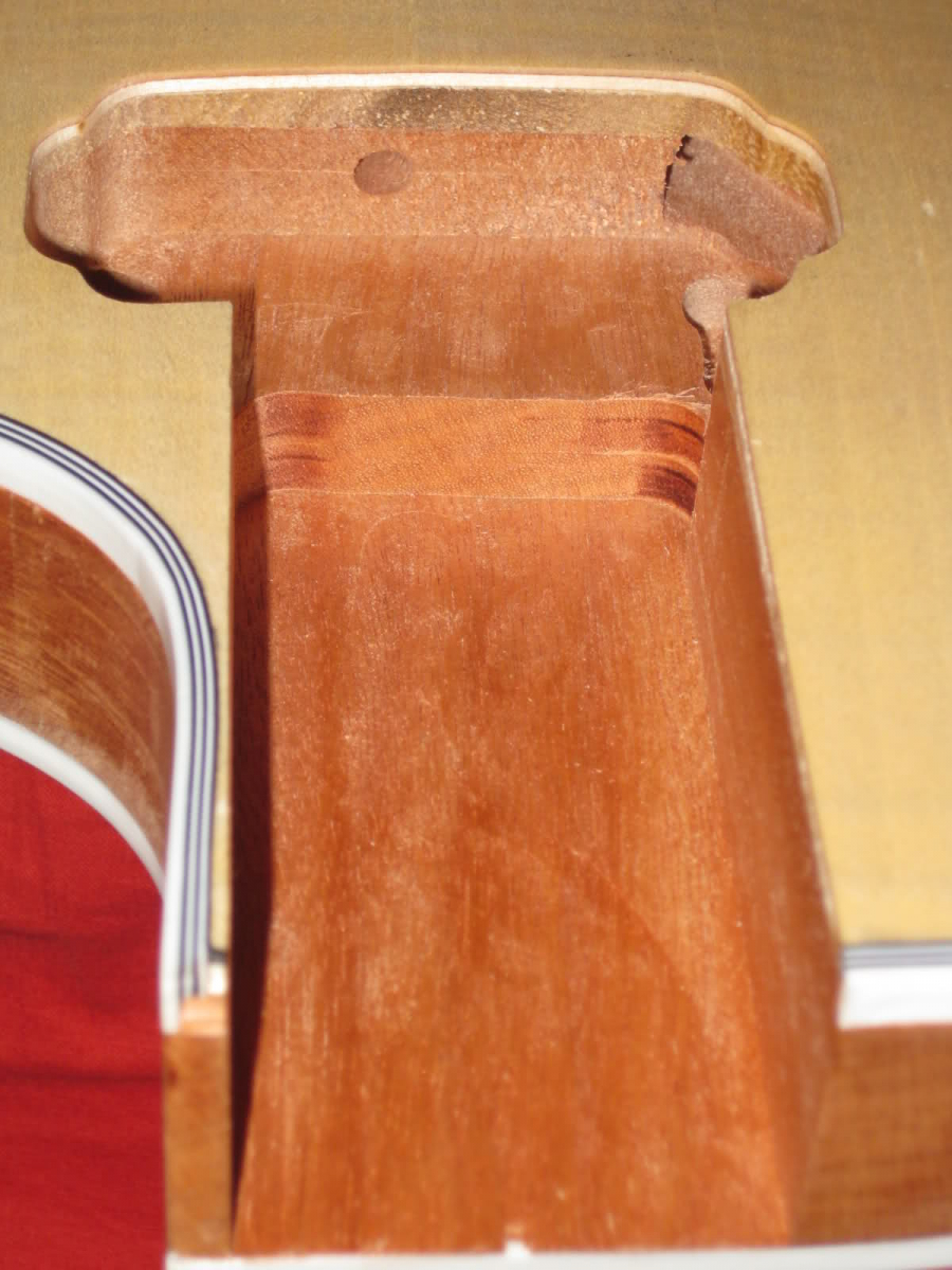

La Entrada del mastil en el cuerpo (Es encolado, auque creo que ya lo ponia antes...)

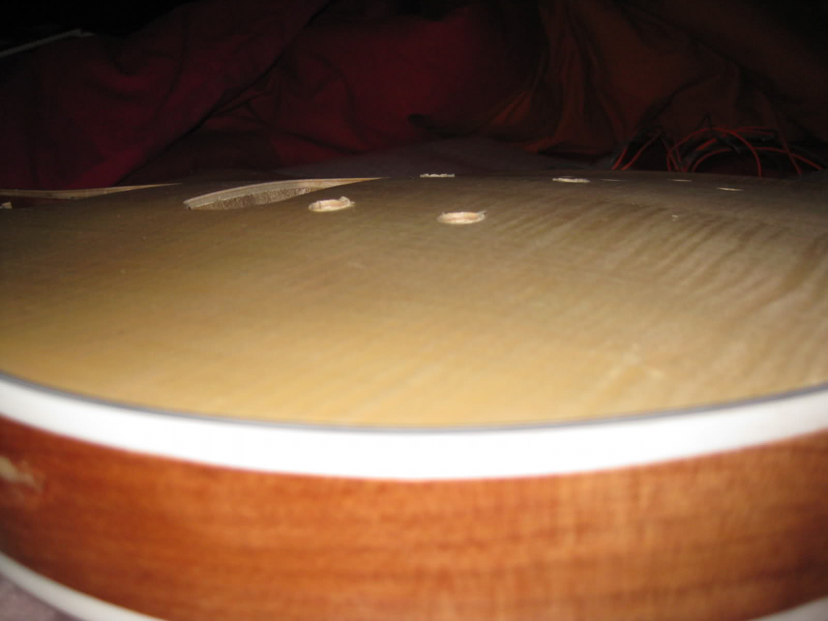

La tapa es curvada:

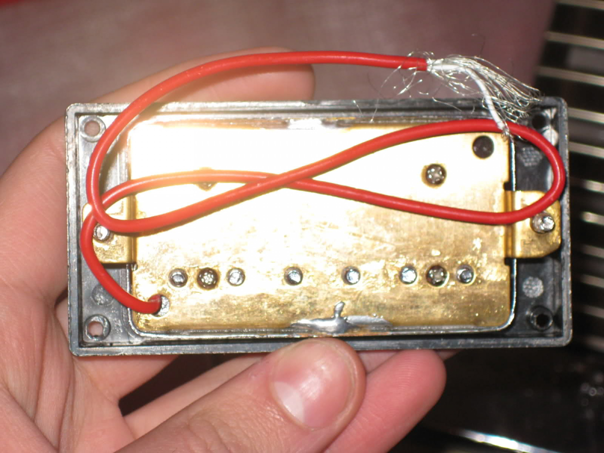

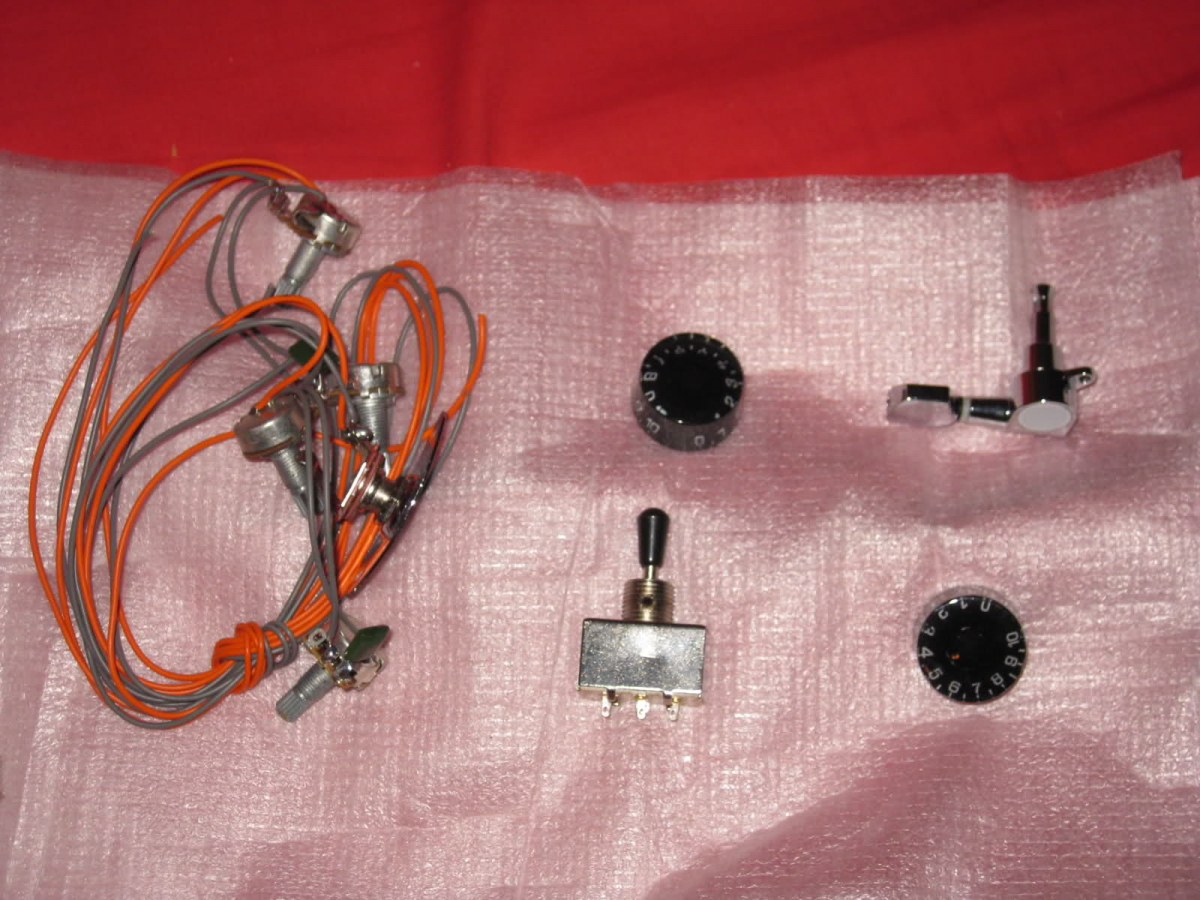

El Hardaware potenciometros y demas (el circuito de estos ya viene hecho):

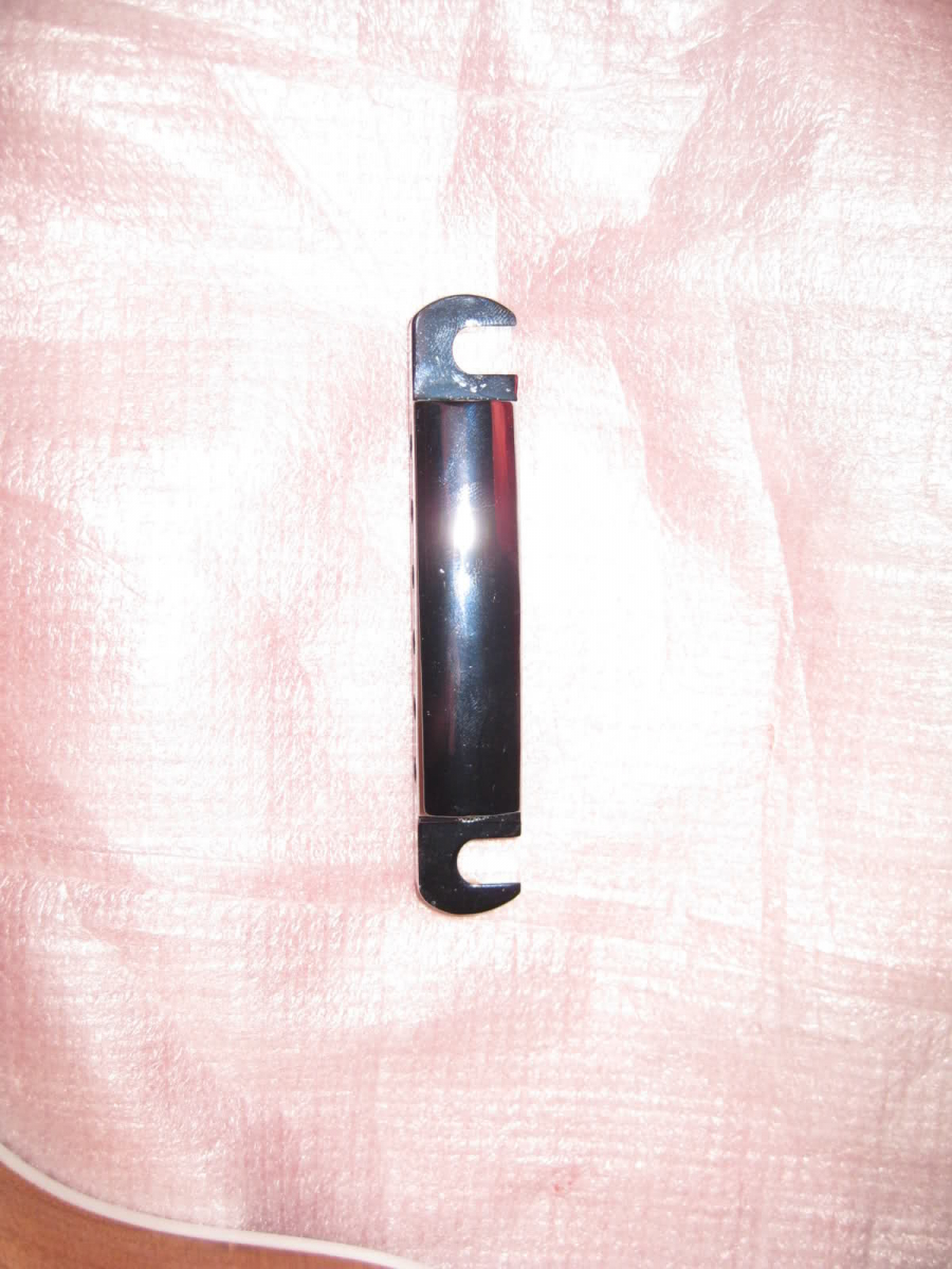

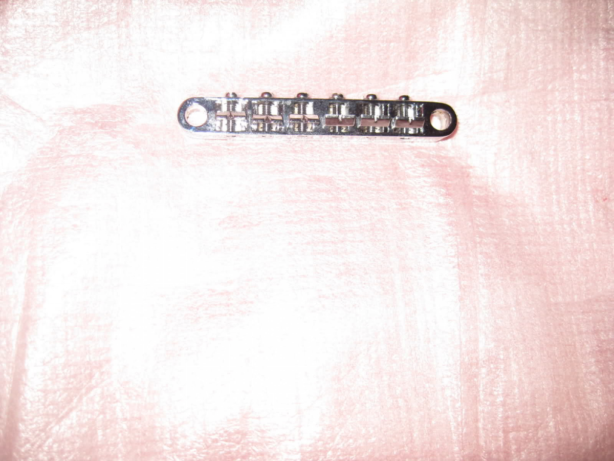

El Puente:
Tueneomatic
Stop Bar

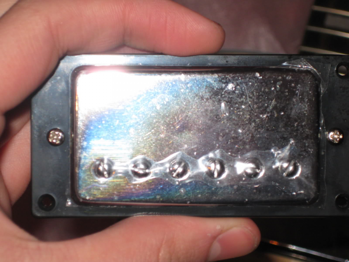

Pastillas de Serie:

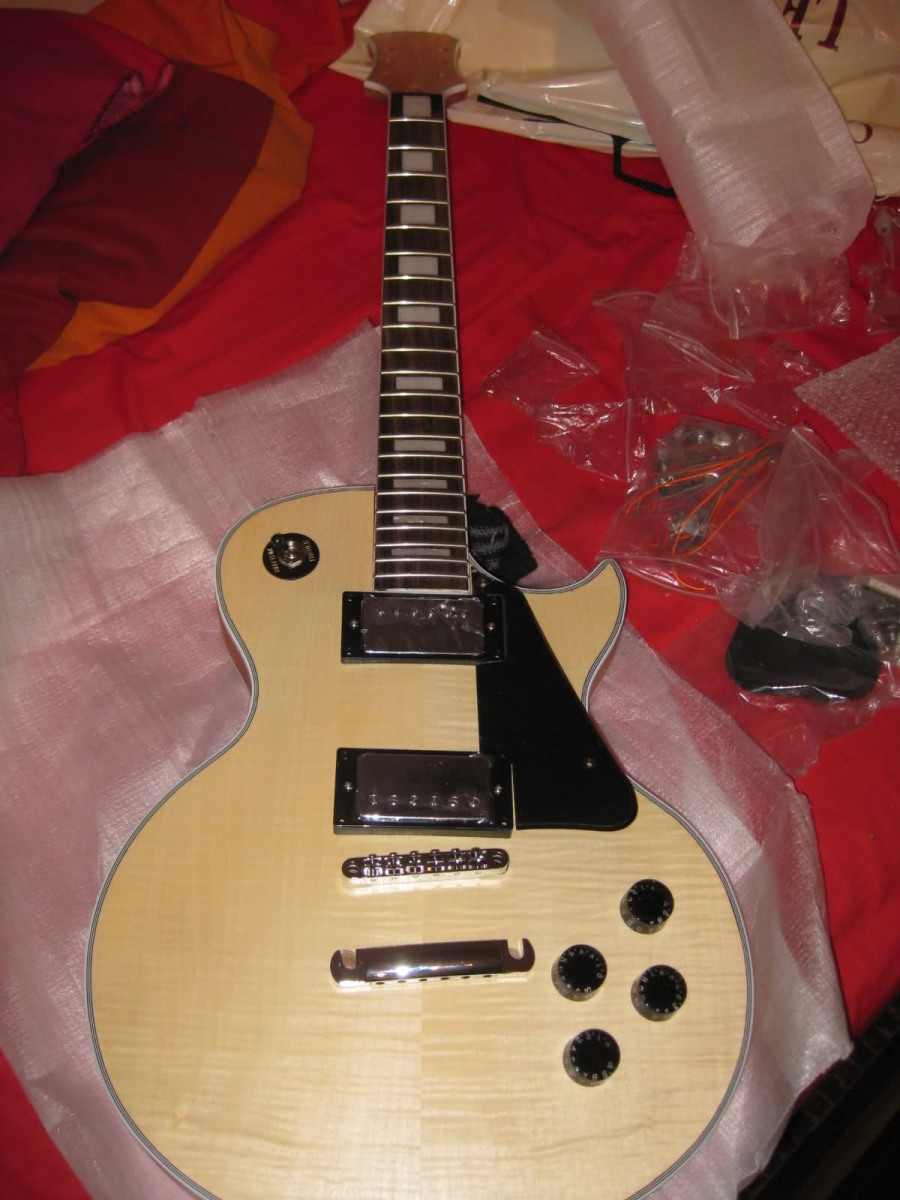

Y para hacerse una ide de la imagen final, he puesto mas o menos cada pieza en su sitio, para ver una imagen general, sacad conclusiones...

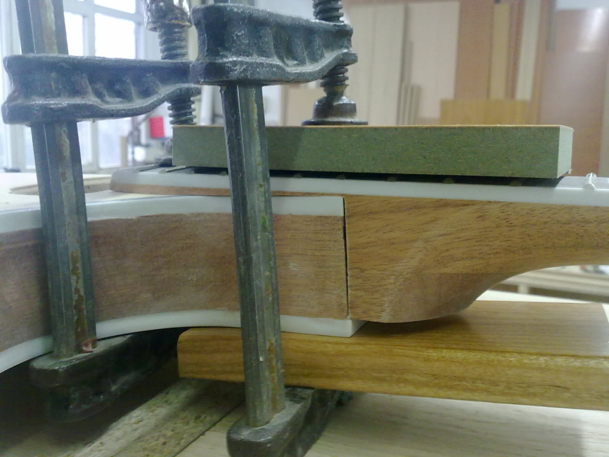

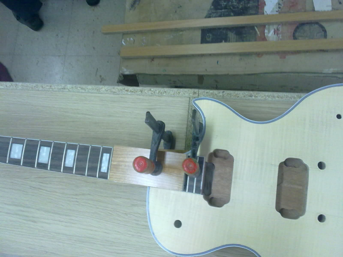

aqui os dejo algunas fotos de el trabajo que he realizado hoy, por suerte he podido pasarme toda la mañana en la carpinteria con mi compañero, asique he avanzado bastante, he lijado, ajustado, y tintado la primera capa...
bueno no tienen la misma calidad porque estan echas con el movil, pero no estan mal...

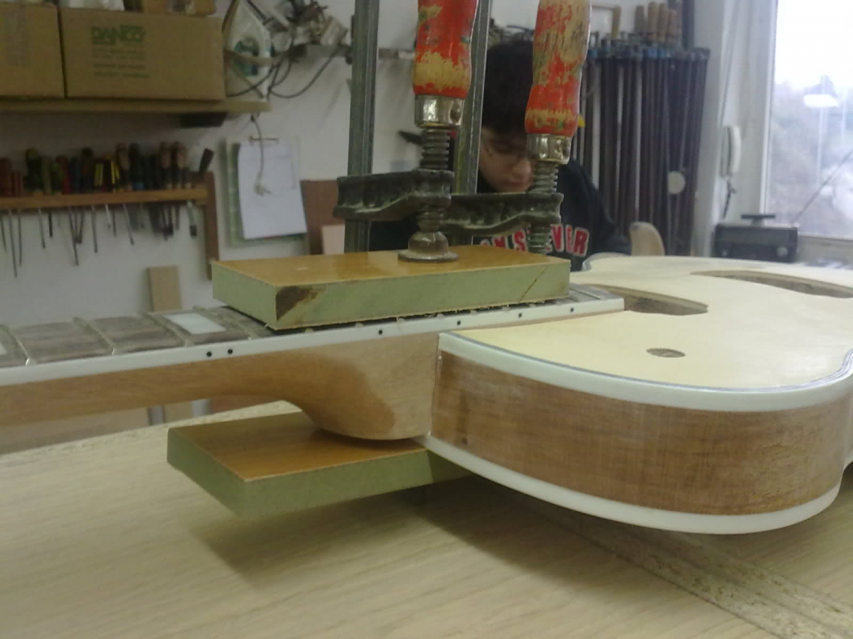

Aqui una imagen frontal con los sargentos para ejercer presion y que se fije bien la cola...
Aqui de los laterales, se pueden ver separacion entre los agujeros, con un poco de masilla tipo plaste, se pueden rellenar y tienen un acabado flipante... se me ha pasado hacer imagenes, pero apenas se nota la union, y queda muy "profesional"

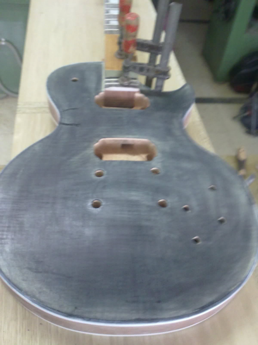

y este con el tinte aplicado para que coja la base negra y que las betas se tiñan de oscuro, asi luego relsaten mas a la hora de hacer el Sunburst
bueno mañana si tengo un ratito, terminare de pintarla el sunburst, porque tiene que secar la cola 24h para que se fije completamente, y ademas el tiente tiene que agarrar perfectamente para que al lijar se queden las veta
