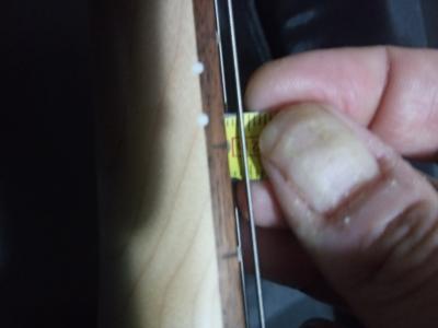

Jaja muchas gracias algo nuevo que ya he aprendido.
Asi son unos 3mm

4 mm es una barbaridad si estás midiendo bien,
Si te falla algo la vista, hazlo con púas. Dos púas medias más o menos (depende del fabricante/modelo) sería una acción "normal" en el traste 12
Hay quien le gusta un poco más y quien las prefiere más pegadas
Con la curvatura del mástil, parecido. Aunque esto debería ser lo primero que comprobases. En torno al grosor de una cuerda del 10
Todo esto lo puedes mirar en el enlace de Fender que te he puesto antes o mirar tutoriales en utube
Pero vamos que si la tienes a 4 mm, díselo a quien te la ajustó porque no está dentro de los márgenes de la prefencia personal

Son 3 mas o menos. Ahora que yo soy bastante manazas así que adjunto foto con un cacho de metro viejo que tenía. Como para ponerme a hacer ajustes finos yo jojo

El anterior hacía guitarras él mismo, este de ahora no lo sé. De todas maneras he intentado medirlo lo de las cuerdas como dice un compi por ahí atrás y me salen unos 3 milímetros en el traste 12 ( soy bastante manazas así que no confío demasiado en mis habilidades para estas cosas de todas maneras he puesto foto por ahí atrás).
al final se lo voy a tener que llevar a otro luthier que sé que hace guitarras porque ya digo que el de siempre no está disponible y a ver qué me dice él porque ya no sé qué pensar ya que según este me las ha dejado además bajitas y me ha ajustado el alma precisamente para poder poner las cuerdas más bajas y que sea más fácil tocar.

Esa acción no está bajita ni mucho menos, llévasela, no te cortes
Bajita sería menos de la mitad de eso

A la distancia ente los trastes y las cuerdas. Generalmente se mide en el traste 12 o en el 17
Que no se ponga modorro. Tú te plantas allí y que lo vea, que eso no es "bajito", lo va a ver él inmediatamente

A partir de 2mm es una altura que considerariamos al menos yo, más que alta, no baja. Que ojo eso es a gustos, a mí me gusta en torno a 2mm, pero siempre pregunto al cliente que como la quiere
