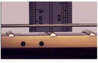

7 mm de altura? Espero que no lo estes midiendo como se suele hacer, porque eso es una burrada.
El ajuste debería ser personalizado a la persona que va a tocar. El puede dejarla genial para la forma en la que toca él pero a ti venirte mal ese ajuste.
Puede que tu toques con mucha más fuerza de lo que él lo hace y eso justificaría él problema. Si no muy mal te la ha debido de dejar.

Tranqui, estas cosas pasan.
Te dejo una foto de como medimos la altura, si me acuerdo de como se suben fotos :oops:
Hay un par de guías sobre cómo ajustar guitarras por aquí en el Foro pero la verdad es que es más ameno y rápido verlo por el YouTube de las narizes.
