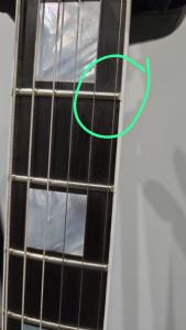

Cierto, pero además la mía, como ya se ha comentado antes tiene el traste muy cortado antes del nib, por eso agrava el problema.

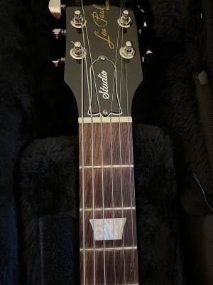

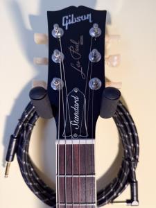

Subo fotos de mi Studio y mi Standard. En ambas la disposición en la que quedan las cuerdas es muy similar a la custom, no creo que el fallo esté en puente, cejuela ni que el mástil no esté alineado.
Mi sensación es que en la custom del compañero el problema real es el concepto de la guitarra, y concretamente el binding sobre traste en lugar del traste sobre el binding o directamente no binding como las guitarras que enseño en la foto.
Evidentemente la técnica de cada uno afectará más o menos, pero viendo las fotos de la custom huele a que esta partida de guitarras está hecha bajo ese concepto, y digo esta partida porque nunca he tenido una custom y cuando la he tocado no me he percatado de estos detalles, con lo cual no sé si es algo estándar en las mismas.
Así es, muy mal trabajo ahí

He revisado todas las series, y en la inmensa mayoría de las mismas los trastes que están acabados con binding sobre traste tiene un acabado que deja bastante que desear. Las series sin binding (las más baratas) y las Modern (más caras que las Standard) no tiene este problema. Las primeras porque los trastes están bien rematados al final del diapasón y las segundas porque el traste va por encima del binding y está bien acabado con respecto al borde del diapasón.
He revisado otras marcas rivales como Tokai o Maybach y hasta en las series más caras se cumple el hecho de que el traste va por encima del binding del mástil.
Mi LP Standard de 2014 tiene los trastes por encima del binding, y mi Studio no tiene binding.
Personalmente prefiero esta disposición por la facilidad para retrastear en caso de que se necesitase, la mayor superficie de traste disponible para tocar y los mejores acabados (porque son más sencillos) de los trastes.
Entiendo que el binding sobre traste en másbonito y tiene un rollo vintage inigualable, pero creo que en mi caso si vuelvo a comprar una Les Paul (y lo haré seguro...) será con traste sobre binding y mástil perfil 60s, Slim Taper, delgado o como lo llame cada marca.

#32 gracias, ya antes se ha comentado y quedado claro que no es tema de distancia al borde, el problema es que el traste no está rebajado suavemente hacia el binding, si no que en la mia es un corte muy brusco.
Vuelvo a poner la foto por si alguien llega tarde.
