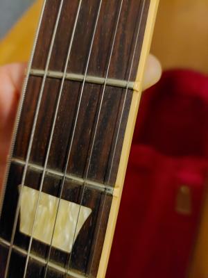

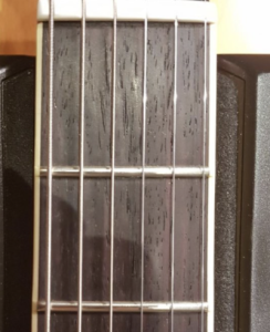

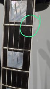

He comprado una Gibson Les Paul Custom 2024 nueva, totalmente nueva, y me encanta todo, un guitarrón, pero una vez superadas las primeras pruebas e inspecciones de la bicha, me encuentro que las cuerdas exteriores (primera y sexta) se encuentran muy cerca del fin del traste, donde tiene la rebaja que une con el binding.  Esto me provoca que al hacer acordes y movimientos en la primera cuerda / primeros trastes, la cuerda resbala y queda fuera del traste, sobre el binding, apagando o muteando la cuerda.
Ya hemos estado hablando en el otro hilo sobre el problema, como siempre, 1000 opiniones, todas buenas por supuesto.
Primera cuestión, no voy a cambiar cejuela ni puente ni nada, no cambio ni las cuerdas, que me he gastado 4900 eur "cohone".
Segunda cuestión, parece que no es defecto de la guitarra sino del "ingeniero" de Gibson, por lo que es muy posible que si solicito devolución / cambio a la Thienda (lo escribo así para que sepamos cual es), me va a llegar posiblemente una igual, misma cejuela, mismos trastes.
Llegado a este punto no se si el problema se agrava por mi forma de tocar, o es que es un defecto muy real. Tengo 10 guitarras, Epiphones, Stratocasters, PRS Tremonti y lógicamente esto no pasa porque el traste llega al borde del diapasón, no al binding.
Todos los comentarios se agradecen, pero nos podemos ahorrar lo de "llévala a un luthier que le cambie la cejuela", cámbiale el puente por un ABR, desencola el mástil y ponle uno de Telecaster atornillado, etc etc, la guitarra "no se toca", que es NUEVA 4900 EUR.
La devolveré y me devolverán el dinero, no tengo problema en eso, pero se va el sueño de tener una Gibson Custom porque creo que eso es un defecto de las series actuales, quizá.
Pillar una de segunda mano? Ya puse un anuncio buscando una Gibson Custom cerca de Málaga, lo único que hay ahora en venta en la web es mínimo en Madrid, Cantabria, Barcelona. Tengo que atravesar la península para probar la guitarra, y al final te ahorras "un poco" respecto a nueva.
Adjunto fotos de la distancia de las cuerdas al borde del traste, no dice mucho, pero de verdad, no consigo poner un RE sin que salga la cuerda. Y tengo otras 10 guitarras donde no me pasa.

Acabo de comparar las fotos con mi Custom del 2016. La distancia al borde diría que es igual pero en la mía los extremos de los trastes están redondeados, no hacen ese chaflán brusco que tiene la tuya y que es más propio de una gama media (en mis Epiphone por ejemplo son así). Además es innecesario ya que para eso están los famosos nibs.
Me parece un detalle super cutre ver eso en uno de sus modelos más emblemáticos. Es lo que tiene producir a un volumen tan alto, se reduce la atención al detalle y se piensan que con pasarlas por el Plek ya quedan perfectas. Otro detalle feo es que ni se han molestado en pulir los trastes y están directamente con el acabado del Plek, por el brillo que tienen lo se viendo las fotos que has puesto.
#11 Las tuyas tampoco tienen ese chaflán, de hecho en alguna de esas fotos se ve que el traste va sin rebajes hasta los nibs.

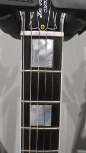

Pues ante la duda he ido a hacerle una foto a la mía. Una standard de 2016.
Juraria que no está tan cerca del binding aunque quizás es la perspectiva pero diría que no.
También decirte que acostumbrado a la strato, a veces me pasa lo mismo pero por lo que dices no tan exagerado. Si se te va en un re de toda la vida, no me parece normal.
Te adjunto foto por si te sirve de ayuda.

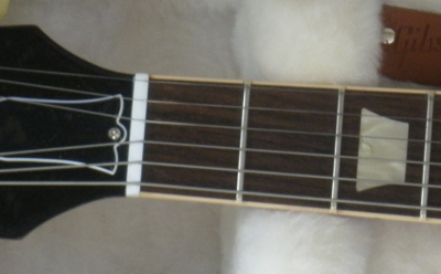

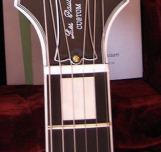

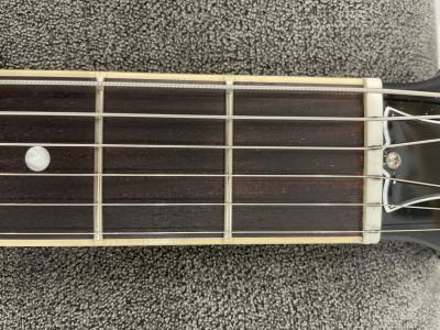

Buenas compañero, he tenido y tengo varias Gibson. En mi experiencia, sobre todo en las nuevas, vienen así. Defecto o no, yo no lo se, pero tampoco me molesta ni me ha pasa lo que te ocurre a ti. Es más, hasta ahora que no te he leído ni me había fijado o notado.
Ahora bien, si le estás dando muchas vueltas, devuelve la guitarra y te quedas tranquilo. Es mucha pasta para no estar 100% convencido.
Te dejo una foto de la mía  y otras al azar de internet para que tengas referencias. Creo que no es defecto de la tuya por si te sirve de paz mental.
Por cierto, la foto de la mía es del 2024.
