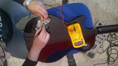

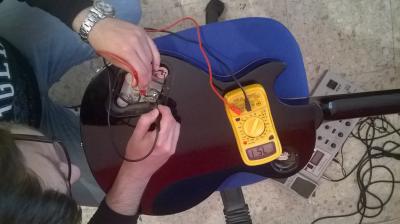

No he desmontado jeje. He medido directamente el cable de la pastilla: 7,51 en el mástil y 5,21 en el puente, con lo cual quiere decir la del puente tiene menos salida... La del puente es Classic +57 y la del puente Classic 57 a secas... ¿Es normal? Adjunto fotos... Bueno en cuanto tenga mejor conexión las subo. Gracias de antemano!

#7 hola! como ves ya he hecho las mediciones pero la del puente (Classic 57+) me da 5.21 kohm cuando el fabricante da 8.20 kohm, ¿Puede estar mal la pastilla o estoy haciendo algo mal? El hecho de que tiene menos salida es evidente al enchufar la guitarra...

Vidal Alcon
por el 09/04/2015
Adjunto fotos. El multimetro es de buena calidad como veis, la medida esta hecha directamente sobre el cable de la pastilla pero sin desoldar, ¿Eso influye?
Carlos S
por el 09/04/2015
"vidalimp" escribió:
¿Eso influye?
Si. Y la posición del selector también. Mide la pastilla con el selector en el centro verás cómo cambia la medida.
Vidal Alcon
por el 09/04/2015
Miden lo mismo ponga donde ponga el selector y con los potes abiertos o cerrados... Estoy midiendo en el cable de la pastilla, osea antes de llegar a los potes, condensadores, etc
