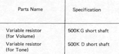

tengo una duda con la "nomenclatura"
resulta que tengo que poner unos potes a una guitarra y el manual tecnico me dice que son: de volumen 500K "G" y tono de 500K "D"
Aquí habláis de B y D entonces que quieren decir mis letras
CORRIGO:
letras A y B
