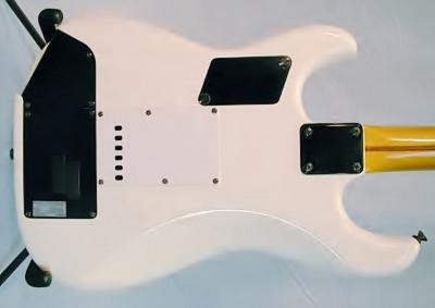

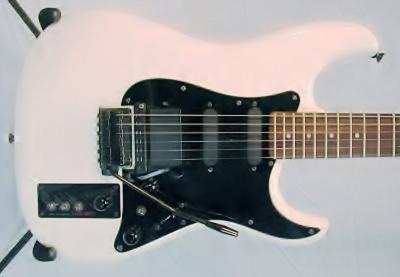

Resulta que tengo que cambiar los potes de volumen y tono de una Ibanez tipo Strato y preguntando por los foros donde podia comprar en Barcelona, me recomendaron la tienda Herrera.
La guitarra es una Casio MG 500 con un cuerpo inusual
Para comprar los potes adecuados me guiare por el otro modelo de Casio MG 510 tipo Strato,pues supongo que seran los mas parecidos.
Mirando el catalogo de la tienda observo que hay diferentes potes lineal y logaritmico y otros y aqui entra mi duda, tambien creo que depende de las pastis de la guirarra

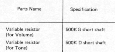

En un principio cuando vaya a la tienda también les dire que me orienten, realmente lo que quiero es que la guitarra mantenga su estado original que supongo que los que la hicieron Fuji Gen Gakki sabían lo que hacían.
Actualmente los potes que lleva no son originales y no funcan muy bien el volumen empieza a sonar a partir del 4 y el tono el pote es inmenso y no le cabe ningún plástico.
El valor ya lo veo en las característica 500 pero las letras G y D no se lo que quieren decir, por eso puse el manual, por si alguien lo entiende o tiene el mismo modelo.

por el 17/08/2014
osea quieres decir que las letras G y D son : logaritmo y tono??
Cansadodeserunfenix
por el 17/08/2014
No, normalmente es B para linear y A para logarítmico... pero yo tengo comprobadísimo que van mejor los lineales para volumen y logarítmicos para tono.
Ambos cada uno en su posición se comportarán de forma gradual y sin saltos en todo su recorrido.
demelero
por el 17/08/2014
ok pues,eso los pondré como tu dices, ahora voy a preguntar que quieren decir las letritas de marras g y d
