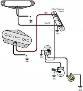

A ver si lo entiendo.
En la instalacion que yo tengo, que es basicamente la de la Telecaster, es decir 1 tono + 1 volumen + 2 single coil + switch 3 vias (aporto esquema), el pote del tono lleva una patilla (centro) conexionada al pote del volumen y de paso al selector, en un extremo se conecta el capacitor que hace lo que debe hacer (sino para que se conecta) y a la pura fuerza bien sea en la otra patilla o mediante un cable d union desde la carcasa se unira a masa o simplemente no funcionaria, hasta ahi todos de acuerdo.
Entonces donde esta el error de conexiones, ? no hay olvido de ningun tipo compañero. Si miras el esquema lo puedes apreciar.
Si el pote no estuviera conectado a masa no actuaria en absoluto pero os recuerdo que funciona perfecto hasta la parte final del recorrido (mas o menos el 5 o 10%) donde desaparece el sonido.
Sigo pensando que la opcion mas logica es defecto en el pote, porque al ser nuevo descarto la suciedad o el desgaste.
Pero igual se me escapa algo. Continuo abierto a opiniones por supuesto y las agradezco sinceramente
Noise
por el 17/05/2014
esquema instalacion
Noise
por el 17/05/2014
El soldeo ha sido correcto, de eso estoy seguro, no pretendo ser pesuntuoso pero no soy un principiante en el tema de soldaduras. No hay exceso de estaño ni gota de flux, eso es seguro. El defecto del pote es la causa mas probable en mi humilde y cambiarlo no es el problema, por aqui tengo unos cuantos sin estrenar.
