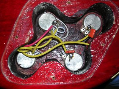

Os lo juro, a ver si un dia subo un clip o algo, no tiene tanta garra, el de la tienda que la probo lo dijo, se quedo a cuadros porque sonaba increiblemente bien pero le faltaba esa garra, algo de chicha, a ver si le miro la electronica pero vaya que yo creo que esta perfecta porque de sustain tiene pa dar y regalar y ruidos cero y la altura de las cuerdas aunque esta algo alta con respecto a las pastillas esta bien, a veces las guitarras sorprenden aunqe monten pastillas super bestias, no se quien era, pero hay un guitarrista de country que monta las x2n de dimarzio jajajaja

#28 En cuanto la tenga otra vez en mis manos algo grabo, lo prometo, es que suena muy gorda esa guitarra, no tiene es chicha que estoy acostumbrado en mi kramer o en la jackson de un amigo, como una especie de falta de ganancia, yo la remirare de nuevo, el cableado y todo y, si puedo, hasta le metere mano al seteo que lleva a ver si algo mejora.

foto de la electronica:
