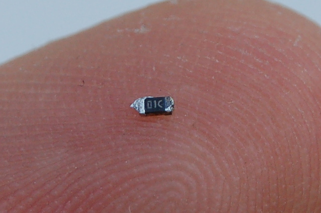

juanf
por el 22/03/2010
Hola Stak_a la diferencia es el tamaño de los componentes en general resistencias condensadores etc, en smd son muy pequeños te pongo una foto de un circuito con componentes smd.
otra para que te hagas una idea del tamaño
La ventaja de utilizar smd es que en guitarras que tienen muy muy poco espacio incluso el circuito se puede poner debajo de una pastilla, en el mismo potenciometro de volumen etc. y el costo es mucho mas barato.
Problemas del smd, se necesita una buena lupa y un soldador muy pequeñito e incluso de aire caliente.
De todas formas haré uno normal y otro mixto es decir con transistores normales y resistencias y condensadores smd.

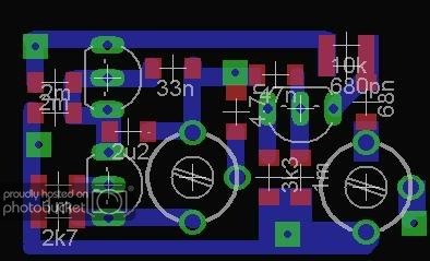

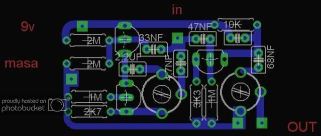

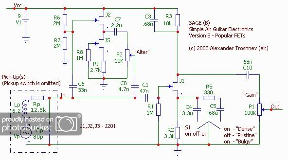

juanf
por el 23/03/2010
Bueno aquí pongo el esquema que voy a utilizar para hacer el previo.
y aquí la pcb para smd
para pcb normal
Creo que ya no tiene errores que alguien le eche un vistazo por si queda algún error, y si no lo hay subo la pcb en formato del eagle listo para imprimir.

David
por el 23/03/2010
Así a bote pronto una de las resistencias de 2M está mal. Tienes las dos resistencias de 2M conectadas a masa cuando una tendría que estar conectada a +9.
Luego sigo mirando cosas más detenidamente :)
Aparte de la resistencia de 2M, la resistencia de 1M del transistor J1 está mal colocada también: no va a la entrada del circuito, va conectada a la puerta de J1, detrás de el condensador de 47n.
También te has dejado por el camino el condensador de 4.7n que va después del cursor del pote "alter"
