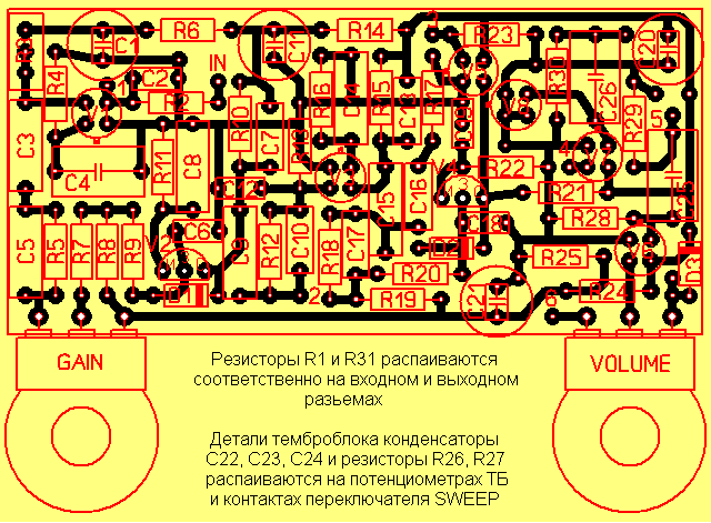

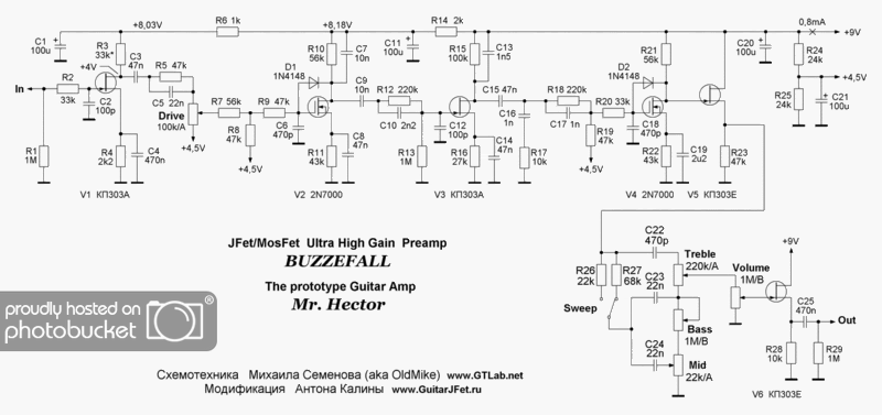

Hola aquí pongo el esquema de este gran simulador de amplis, que solo con variar unos componentes se obtiene el sonido de todas las muestras, el circuito esta basado en la simulacion de valvulas, pero hecho con Jfet y MosFet.
este sería con los componentes para el sonido messa.
Y aquí el layout que sirve para montar cualquier simulador, ya que es el mismo circuito solo varia el valor de algunos componentes para darle el caracter que mas nos guste.
Y por hoy eso es todo mañana pondre el esquema con los componentes para el SLO-100.
