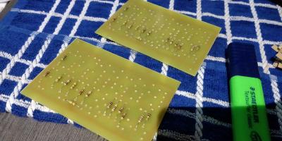

Muchad gracias por tus comentarios y ayuda.
Mañana de placas y tarde de taladro ????
Tonyguitar
por el 17/02/2018
preparate para currar, es mucha faena y luego despues ponerte con los muebles.
Estas haciendo lo que hice yo este verano pasado, me puse hacer 3 previos y dos pedales de golpe todos a la vez, esto lleva su tiempo y el resultado fue que de los 5 montajes que hice de golpe solo me funciono a la primera el dr booguie, los demas me fallaron todos y tuve que buscar averias que, el 90% eran pistas de cobre cortadas, es por eso que siempre termino estañando todas las pistas de cobre y queda super profesional y dura toda la vida.

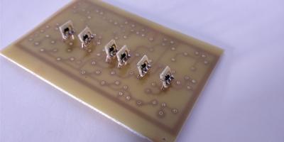

Por fin llegaron los deseados j201 smd
Tonyguitar
por el 17/02/2018

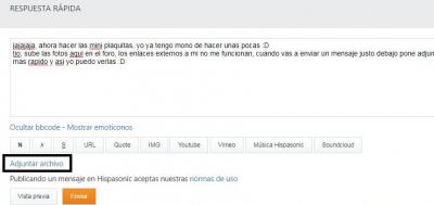

jajajaja, ahora hacer las mini plaquitas, yo ya tengo mono de hacer unas pocas :D
tio, sube las fotos aqui en el foro, los enlaces externos a mi no me funcionan, cuando vas a enviar un mensaje justo debajo pone adjuntar archivo, es mas rapido y asi yo puedo verlas :D

No serán la mejores placas del siglo pero valdran
