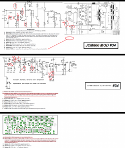

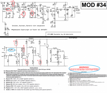

Subo aquí la mod #34 , la que usó Slash cuando grabaron los UYI. Cuando tenga tiempo me pondré con ella, básicamente es cambiar / añadir algunos condensadores. El pedal en teoría ganaria en compresión, punch etc.

#45 ese pedal va a sonar mítico haciendo eso!!
Quedo a la espera de los resultados!
Suerte!!

Después de localizar todos los componentes, subo la mod #34 , con el que Slash grabó los UYI blablaba...
En definitiva: más distorsión, compresión, "punch" y presence.
Yo no la he probado aún, me quiero meter en el mundillo de los overdrives para bostear este pedal.
mod#34 (vídeo)
https://www.youtube.com/watch?v=FLUZ413Zhws
