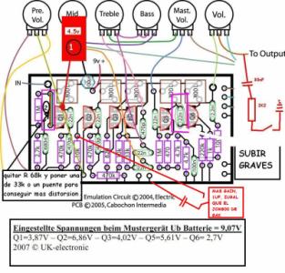

un pequeño refrote, aqui dejo esto para la posteridad.

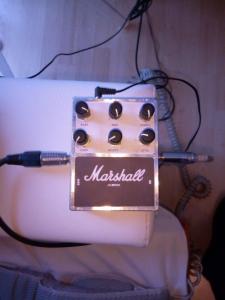

Bueno pues después del curro que se ha pegado Tony y el arrojo que le ha echado últimamente por aquí con multitud de previos tanto a válvulas como a transistores ....pues me lo he montado para mi uso personal.
Lo primero agradecerle infinitamente su divulgación y ayuda/orientación, pues además de la pcb, y circuito, propone módifis y soluciones sencillas para afinarlo a nuestro gusto.
Tengo con varios amplis sonidos buenos en limpio, con eso puedes llegar a cualquier punto satisfactorio a base de pedales o previos.
Pero mis amplis van más en la linea fender con pedal de saturación
para saturar....y desde que me desprendí de mi jcm800 echaba un poco en falta un sonido con carácter 800/plexi/jtm o similar.
Bueno pues si, me ha gustado y bastante este pedal, con los j201 smd adaptados, un sonido con tono muy marshall,
La única diferencia aunque el sonido es distinto , que he notado es que empasta un poco en la pastilla de mástil, como es sabido y normal, y más si es humbukers....yo estoy muy acostumbrado a la nitidez del bsiab en ese aspecto, pero creo que es algo normal de este pedal con pastilla del mástil.
Una sorpresa es que coexiste bien con otros pedales como bosters, le pongo delante un Rangemaster y hasta en pastilla de mástil me gana en definición y claridad, y que bien suena con las estratos y teles...
Saca todo el color de cada pastilla y realza sus diferencias.
Es un poquito difícil de ajustar, con los trimers de 100, como bien dice Tony, pero se puede dejar a punto.
En resumen...sonidazo de pedalaco.y tono muy Marshall.

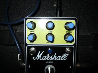

yo he encontrao el punto en la ecualizacion de la foto que he puesto, como has visto este pedal lleva dos controles de saturacion, saturacion limpia tipo marshall moderno y saturacion rollo sucia (lo que seria la saturacion de unas EL34 a tope, ahi esta la gracia del jcm800, en la mezcla)
si te fijas en la foto que he puesto veras que tengo puesta la saturacion 2, la del master que es la sucia a tope y, el gain (saturacion de preamplificador)
esta un poco mas baja, como empujando a la saturacion del control master, esto es lo que hace que este pedal tenga un sonido desgarrador, una distorsion gorda, gruesa, con grano y cuerpo cardadisima de armonicos y un toque espinoso rollo cliping con diodos, toda esa mezcla lo hacen magico, decir que este pedal es el emulador del jcm800 pues, es eso lo que se buscaba cuando lo hicieron, pero este pedal va mucho mas alla de un jcm800, por que con la ecualizcion que has visto que tengo puesta uso el control de volumen para jugar con el para bajar y subir saturacion,
Control de tono de la guitarra, control de volumen, pastillas, madera de la guitarra, este pedal resalta muchsimo hasta el mas minimo detalle de una guitarra, los armonicos suenan una bestialidad sin perder cuerpo ni ser estridente.
Te puede gustar mas el jcm800 en previo o amplificador que en el pedal, pues aunque dan el mismo sonido yo considero que el pedal supera al previo, el previo tiene un sonido mas calido y mas redondo y clasico, pero no te saca el potencial de la guitarra y las pastillas ni los armonicos ni e mas minimo detalle como hace este pedal.
Decirte que este pedal al igual que muchos otros como el tubescreamer donde mejor suenan y donde dan todo su potencial es con un amplificador de valvulas, yo lo enchufo en el engl screamer y es para volverse loco tio.
Si pones frente a este el guv nor, bisab2 o algun pedal de esos punteros, este lo supera de largo pero bien.
Lastima!!! que en su dia yo lo montaba con j201 remarcados falsos y no lo sabia :( es por eso que en mensajes anteriores a este cambia mi opinion 360 grados, tambien tengo que decir que las mod corrijen pequeños fallos como restar agudos o la mod del swich, que yo particularmente no la uso, pero como vi que el jcm800 la llevaba en el preamp, pues se me ocurrio buscar el sitio exacto en el pedal este con repecto al jcm800 y la puse aqui tambien.

el brillo que saca este y el chunch, la presencia, la pegada y todo eso el previo jcm800 no te lo da ni de coña, el previo jcm800 es mas calido, tiene un sonido mas redondo.
Pues tio, en este montaje lo que mas gracia me hace es que el pedal este quiere imitar el jcm800 real, pero resulta que a pesar de estar muy logrado estan las diferencias entre las valvulas de previo y los j201, pues, en esas difernecias ahi esta el gusto, pues como digo, esa difernecia que hay entre este y el jcm800 original es lo que mas me engancha de este pedal, se ha convertido en la unica distorsion que uso, la tengo enchufada al engl screamer y no uso ningun efecto, solo este pedal y el ampli de valvulas, antes estaba enamorado del bsiab2, ahora desde que hice este y lo configure y lo modifique correctamente, ya el bsiab2 esta guardado hace tiempo, que no digo que el bsiab2 sea malo, que va es un pedazo de pedal, pero este es el mejor jajajaja.
Yo este lo describiria como la cara opuesta del metalzone, en un metalzone da igual que uses una guitarra de 100 euros que una de 4000 euros, te va a sonar igual, ya puedes cambiar de pastillas que ni se nota, me acuerdo que tocando en la pastilla del puente y la del mastil no habia diferncia, ni matices, ni nada de nada, pues este es todo lo contrario, este pedal saca todos los matices, todo el caracter de tu guitarra, armonicos, pastillas, madera, ataque de pua, tu forma de tocar, es que cualquier detalle por pequeño que sea este pedal lo saca y lo exagera, fijate que el jcm800 a valvulas ya gustaba mucho entre otras cosas por que tenia este detalle, pero este pedal lo resalta muchisimo mas.
Es curioso que este pedal no tiene tiro ninguno, fijate que el dr booguie que tambien es otro pedal ganador, es muy conocido y se lo ha montado muchisima gente, no me extraña, por que yo tengo el previo del dual rectifier y este pedal clona el sonido del dual rectifier practicamente clavao!!! no se como lo hace, no lleva valvulas, lleva j201, pero lo clava el sonido.
El jcm800 pedal lo iguala muchisimo, no llega a clavarlo del todo, pero ahi esta para mi la gracia de este pedal jcm800, en esas difernecias que no llega a lograr son alucinantes y molan muchisimo.
