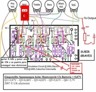

yo este no lo he probado, he comparado los esquemas y justo al final hay alguna variante con respecto al que yo hice, no se si sera de mucha importancia, pero las variantes serian solo 2, la primera seria un condensador a masa a la salida del out (que es facil y la otra seria un swich en serie con la resistencia del segundo j201 de "fuente" seria un swich conectado a fuente y un condensador de 1uf a masa, cuando activaos este swich conseguiremos subir la ganancia del pedal de forma bestial, el efecto es el mismo que si usasemos un booster delante del pedal.
ahora te busco el shematic con las dos mod que hice, son solo dos condensadores extra, uno de 1uf y otro de 30nF creo.
Tonyguitar
por el 24/01/2018
aqui te subo el dibujo con las dos mod que yo le hice, ten en cuenta solamente dos cosas de todo lo que hay, la resistencia en serie con el 33nf en el out es para quitar agudos y el swich de Q2 que es para mas distorsion, lo demas ignoralo.

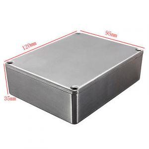

Estoy comprando la caja
Espero que en una de 120x94x33 me entre el invento
Tonyguitar
por el 04/02/2018
el bisab2 te puede caber en la otra mas pequeña que esta que te pongo, aunque yo lo tengo hecho en una de estas, pero el dr booguie y el emulador del jcm800 lo tienes que meter en una caja de estas si o si.
Se de gente que ha intentado hacer estos pedales en cajas mas pequeñas y se han complicado la vida muchisimo tontamente.
Las medidas que tu pusiste de la caja que has comprado deben ser las mismas que la que yo te pongo.
Cuanto mas grande es la caja mas agusto trabajas en el pedal y mas sencillo resulta todo, yo hace años hice un tubescreamer de tonepad y lo meti en una caja de estas cuando la gente lo mete en cajas mas pequeñas, me sobra espacio dentro de la caja por todos los sitios, pero no veas lo facil que fue hacerlo jejejejeje.
