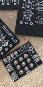

Bueno, ya tenemos el soporte! Y además, he preparado placas para el true bypass para disminuir el número de cables. Panelizando he sacado 60 placas.

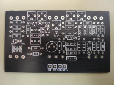

#172 Has puesto test points y todo, como mola Antonio. Y lo de las pcbs para los interruptores y simplificar el cableado está genial también.
Qué software usas para las pcb's?

¿60 placas de lo mismo? juder, esto ya es plan industrial, bien vale la pena por que el montaje lo vale.

#173 Utilizo Kicad (gratuito) aunque voy a volver a Altium que es el software que he usado siempre en el trabajo. De todos estos programas hay mucha documentacion, sobre todo del primero. Si quieres podria pasarte un minitutorial basico que uso para endeñar a mis alumnos.
Tambien he utilizado con kicad un programa para panelizar las placas. De esa forma para las pcbs del 3DPT saque 5 placas de 10*10 cm con 12 plaquitas....por 2.5€ jejje
Antonio
por el 21/12/2019
#174 por 2.5 € toni. Ademas asi se evitan cables, soldaduras, se optimiza el espacio y va mejor para las interferencias. Ya lo he probado con el boogie y cero interferencias. Funciona de escandalo. Al final sale mas caro y menos limpio hacerlo en tu casa entre materiales, tiempo que le echas, etc. Estas placas por ejemplo en rayda una te cuedta lo mismo que la profuccion de 60. Habria q sumarle gastos de envios pero para el primer pedido tenlo suelen regalar....y pa eso estannlos colegas no? Uno por pedal jajaja

#177 hombre despues de subir tu los archivos a ti que te voy a cobrar. Tengo la del Dr Boogie y la del JCM800...aparte de las del 3DPT. Gracias a esos esquemas e indicaciones se pierde menos tiempo.
