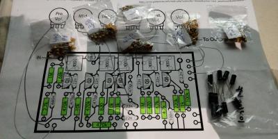

Condensadores listos

Pregunto lo de los condensadores por qué en la fotos que hay en la primera página del hilo veo que hay muchos tipos o formatos diferentes (cada uno de una madre y un padre) ;-)
Gracias
Esta noche toca soldar

Pon ceramicos de lenteja para valores de por debajo de 1nf.
De 1nf a 1uf puedes poner multicapa, poliester etc.
Y de 1uf para arriba todos electroliticos.
No pongas de tantalio.

Gracias
He estado buscando info de esos condensadores que no sabía que eran de pelicula y los he encontrado todos (para comprarlos) excepto los de 470pF = 0,47nF.
Si crees que es mejor comprar los de película los compro y si da lo mismo pues lo hago como me has comentado antes.
Gracias

"Bob" escribió:
470pF = 0,47nF.
jajajaja, si tu pones esos ceramicos de lenteja normales van bien, en estos valores por debajo de 1nF siempre se ponen estos, no afectan en nada a la calidad del audio.
Si quieres poner estos de mas calidad compralos de multicapa dual layer, pero vaya, yo he puesto de los dos y es lo mismo uno que el otro.

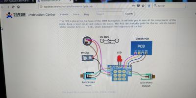

He estado pidiendo componentes que me faltan y también me he pedido esta placa que me ha parecido muy útil para poder hacer conexiones más limpias con el 3PDT.
Cuando me llegue veré a ver si se puede copiar para hacerlas nosotros en casa

Vaya invento, esta curioso, no lo habia visto nunca, ya nos enseñaras unas fotillos.

He buscado en internet ebay etc... Y esta muy extendido.Lo he visto en varios foros americanos y hablan maravillas de ello.
Ya os contaré

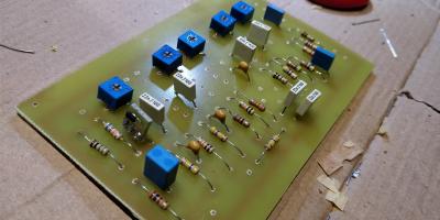

Ya he soldado los condensadores y solo me falta las placas j201.
Me surge la duda de hacía que lado van.
Estoy más perdido que un pulpo en un garaje.
Una ayudita compis.
Gracias por adelantado

Socio, eso tiene una pinta tremenda, yo directamente los hago para transformador de 9v, sobre el ajuste de los trimmers, pues se aconseja a 4.5v, pero yo fui mas alla y hice el de los cabeza cuadradas:
index.php?controller=forum&action=view_attachment&attachment_id=11735
pero que es una gilipollez a fin de cuentas, por que el ajuste a fin de cuentas te afecta sobretodo a la ganancia, si afinas por debajo de 4.5v te va a saturar mas y por encima te va a saturar menos.
yo hice este ajuste y de ahi no lo muevo hace meses, el master a tope, pues mezclado con el gain te da el sonido jcm800 y vaya que si, creo que lo hace mejor que el propio jcm800 jajajajaja:
