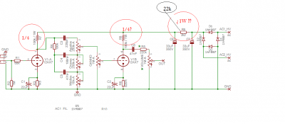

Yo el circuito este del fender lo que le voy hacer es aumentar la resistencia que esta en serie con el positivo de 2k2 a 22k de 1w, y las resistencias de 100,k de cada anodo las pondre de 1/4, eso de meter 330vDC a este curcuito con una resiatencia de 2k2 en el positivo tan baja lo veo una burrada.

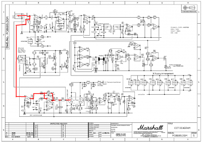

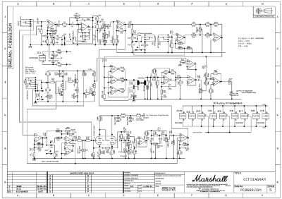

otra cosilla, ¿no hay un schematic bueno para el 8080?? es que siempre encuentro este y no se entiende un pijo, por lo poco que he podido entender
en esta selva borrosa en la que no se ve nada es que yo creo que la mayor parte de la distorsion de este preamp la genera uno o dos operacionales que van a la reja del primer triodo, creo que una buena solucion seria bajar la ganancia de los operacionales para que dejen de distorsionar y a cambio al primer triodo le subamos la resistencia de anodo y bajemos la del catodo, tambien añadir al catodo un condensador en paralelo, con esto se debe ganar mucha distorsion valvulera, del segundo triodo nos olvidamos directamente, esta como seguidor de catodo y va al tonestack, ahi si que no se puede hacer nada.
¿no hay por ahi un esquema del 8080 que se vea bien??

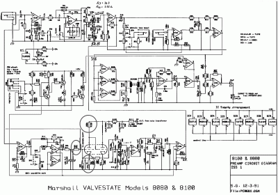

edito, lo he encontrado!!!
el valor de la resistencia de catodo de 1k es muy bajo, no se puede bajar mucho mas, quizas poner un condensador en paralelo con este y aumentar a 220k la resistencia de anodo.
La resistencia de 22k que entra en la reja del primer triodo se podria bajar tambien, o poner un condensador en paralelo, etc, son cosas que se me ocurren asi a mirando rapido.

modificando a tope el primer triodo para saturar a tope y usando el canal overdrive con poca distorsion creo que seria la mejor forma de sacar jugo a esta valvula, cuando tenga tiempo voy hacer esto poniendole un triple swith al amplificador.

El condensador ya no haria mucho cambio, piensa en el condensador de catodo como en un filtro de graves. y bajar mas la resistencia a menos de 750 ohms puedes freir la valvula con esas tensiones.
aqui lo tienes, aumentando a 220k la resistencia de anodo y bajando a un 1k la de catodo y poniendole a la de catodo un condensador en paralelo aumentarias mucho el gain. Si tienes el esquema de tu ampli se puede ver bien como modificar el primer triodo para aumentar la disotorsion.
En la resistencia de catodo yo no me bajo de 1k.

otra cosa, ¿como veis esto?
no se por que veo mas correcto subir la de 2k2 a 22k o subirla a 1w y las otras bajarlas a 1/4
