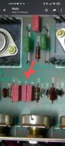

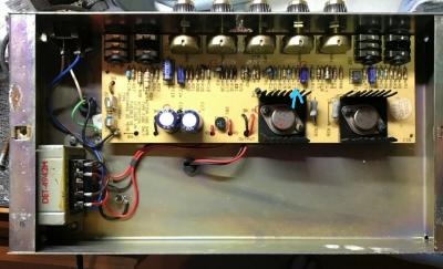

Hola en la web e visto equipos lead 12 con un componente que no se que es, indicado en la placa como C7. Algunos lo traen y otros no. Saben para que sirve? Adjunto fotos sacadas de la web.

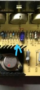

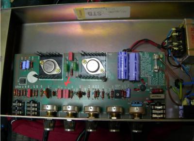

Adjunto fotos mas cerca

C7, es un condensador, n°7.
No es algo preocupante. Durante los años, los fabricantes, han aplicado algunos pequeños cambios, en un mismo modelo..es habitual..
Tendríamos que mirar el esquema de tu modelo y ver que posición ocupa en el ampli. Se podría ver que es.
