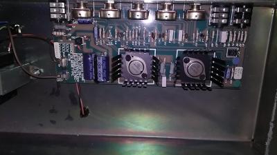

Hola buenas.
Me ofrecen un Marshall Lead 20 pero con los potes de volumen y medios estropeados.
Sabéis si son caros y/o difíciles de cambiar?
Merece la pena este ampli?
Muchas gracias de antemano.

Que raro, estropeados?
No es facil que se rompa un potenciometro de ese ampli, no será que están sucios y al moverlos chisporrotea el altavoz?
Si es asi, con un spray limpia contactos se introduce por la ranura trasera del pote y subes y bajas varias veces el potenciometro para que se limpie bien.

La verdad es que no se que es lo que está estropeado, no lo he visto, la persona que lo vende dice que están como bloqueados o atascados.
El ruido ese que hacen ya se lo que es, es algo más común.

Ya tengo el ampli en cuestión.
Los potes están como "gripados" no giran ni para un lado ni otro, los otros los he limpiado con un spray de limpiar contactos y van de lujo sin ruidos ni nada.
Los que están mal son el de medios (B22K) y el volumen (A1M), entiendo que son los valores que de electrónica voy justo jejeje .
Sabéis donde los puedo comprar a buen precio? Bien en tienda física (vivo en el sur de Madrid) o por internet, algún sitio que me salgan bien de precio porque al final no sé si me lo quedaré o lo venderé ya que estoy con dos amplis ahora y tengo que decidir cual me quedo, bueno lo de decidir es idea de mi mujer porque yo me quedaba los dos jajajajaja

Que raro, que limpia contactos has usado?
Para esos menesteres el mejor es el WD40
Ni CRC sin residuos ni ninguno especiales para electrónica.
Sitio para comprar los potes hay muchos, aqui electronica baile http://www.electronicabaile.com/
Si tienes paciencia en tayda electronic

He usado el de 3 en 1 , los tres que funcionaban pero tenían ruido van de lujo (ahora sin nada de ruido), pero los otros dos están muy muy duros, ni se mueven un poco.
También le di un poco a las entradas de jack que no hacían del todo fino el contacto y ahora perfecto, osea que el producto de limpiar va bien

Pues entonces toca cambio.
B22k es un potenciometro lineal de 22 kilo ohmios.
A1M es un potenciometro logaritmico de 1 Mega ohmio.

#8 no que va, para un potenciometro gripado mejor un aceite lubricante dielectrico. Los sprays de residuo 0 estan basados en alcohol y siliconas. En el momento que evapora vuelve a rascar, si te fijas los potes buenos tipo cts o dimarzio llevan un pelin de grasa en el eje

Pues a cambiar potes toca.
La verdad que el trasto suena muy bien, he leído por ahí que la gente le cambia los condensadores a estos amplis que ya tienen unas buena pira de años no? Aunque a mí me suena muy bien. La verdad que desde mi oído de madera es el mejor de transistores que he escuchado.

#11 Yo no controlo mucho, pero se cambian los electrolíticos si se han secado o están hinchados, si.
