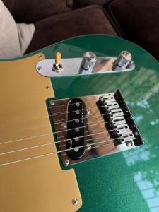

Quizás uno de los problemas de la tele sea ese.. (para mi es perfecta en su sencillez, pero esto es opinión personal) ...pues si no resulta demasiado complicado para de la posición mástil a cualquiera de las otras dos, si es fastidioso hacerlo al revés, pues lo peor del diseño no es que el movimiento de la palanquita sea paralelo a las cuerdas, sino que no hay espacio entre el tapón del pote de volumen y la propia palanca cuando la tenemos en la posición de la pastilla del puente, eso te obliga a "pellizcar" el mando con dos dedos pues es difícil engancharlo de otro modo.
Si descartamos la posibilidad de cambiar el selector por el típico "toggle" hay aún dos o tres soluciones pero en mi opinión ninguna pasa por voltear la pletina para alejar el mando de nuestra mano, sino que venden dos tipos de control plate mejorados. Uno con la palanca inclinada que resuelve este problema y otro en el que la ubicación de pote de volumen está mas próximo al de tono, dejando paso franco a movimiento natural del "palancazo" para pasar de puente a cualquier otra posición. Un cliente me pidió hacer una pletina custom en la cual teníamos la palanca y un solo potenciómetro de ejes concéntricos para volumen y tono...

Dóblalo hacia afuera.

Hola,
pues al final me calenté y he hecho la modificación y tengo que decir que para mi es un gran cambio, mucho mas comodo, sin ninguna duda.
Ademas, me encontré con un problema con el selector S1 de la tele, que explico en este post por si alguien se encuentra con el mismo problema a la hora de conmutar entre serie y paralelo:
https://www.guitarristas.info/foros/cambio-switch-s1/338390#post2946337
Adjunto foto del resultado
Gracias por la ayuda !!
