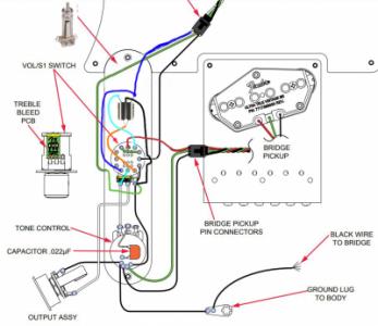

Hola, quiero cambiar el conmutador de una telecaster por uno tipo LP. La tele tiene un S1 para conmutar de serie a paralelo, pense que solo tendria que cambiar los dos hilos q vienen de las pastillas y el comun de ellos (1, 2 y 3 en la foto) , pero me encuentro con dos hilos mas (4 y 5), que me imagino que son para el tema del serie/paralelo, que no se que hacer con ellos.
gracias!

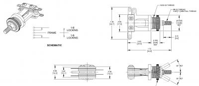

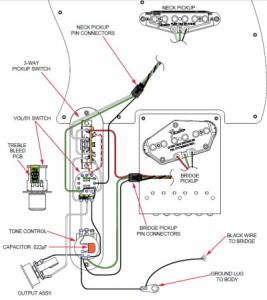

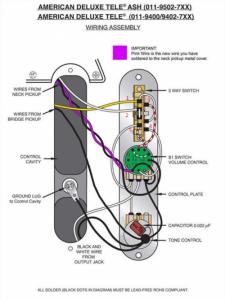

Adjunto el esquema original de una telecaster ultra y la modificación del conmutador con el S1 y un switch tipo LP (en mi caso un Switchcraft)
Para mi tiene una gran ventaja respecto al diseño original (sin haberlo querido), y es que para usar el modo serie a la fuerza necesitas pulsar S1 y que el switch este en posición media (selección de dos pastillas).
En esta modificación, por un lado tienes la posición de tus pastillas, si pulsas el botón de S1 entonces conmuta a serie y actúan las dos sin necesidad de cambiar la posición del switch a la posición intermedia. Una vez que lo quitas pulsando de nuevo S1, respeta la posición de la pastilla en la que estaba.
