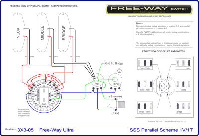

Sale bastante mas caro, pero con este freeway switch 3x3 tambien puedes hacer lo que quieres.
https://www.thomann.es/freeway_switch_3x3_05_nickel_blackcream_tip.htm

#5
Pues finalmente creo que voy a tirar por ahí y a probar con una configuración así:
