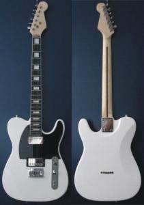

Yo compré una placa virgen y lo puse a mi gusto.

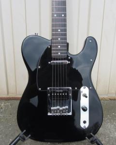

De hecho, lo he hecho un par de veces...

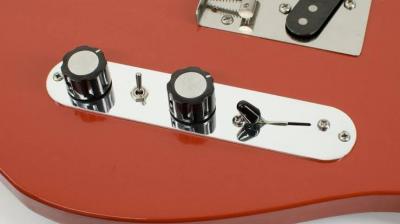

Algunos fabricantes ofrecen está opcion
