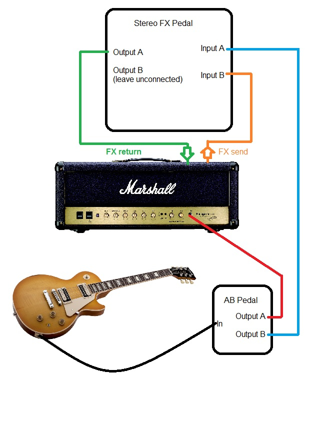

Aquí un esquema de conexión:

Mmmm, ¿y si se conecta el cable azul del esquema que has puesto directamente al FX return, sin el pedal stereo? No acabo de entender la función del pedal intermedio por el loop…
No tengo pedal stereo, pero sí un Boss Line selector LS2 que puedo usar como A/B. El lunes intentaré probar tal como digo sin el pedal stereo en el local, no se como sonara la guitarra directa por el return del loop, imagino que limpia pero con bastante menos volumen al no pasar la señal por el previo.

Mírate la descripción del vídeo. Dice exactamente lo mismo que el esquema.
Yo la verdad es que no sé muy bien cómo funciona, pero... si funciona, es suficiente :D

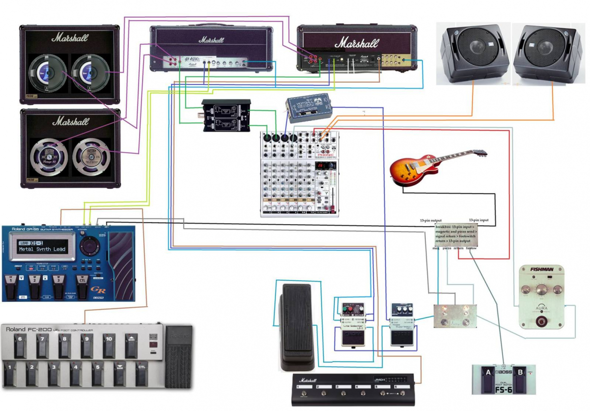

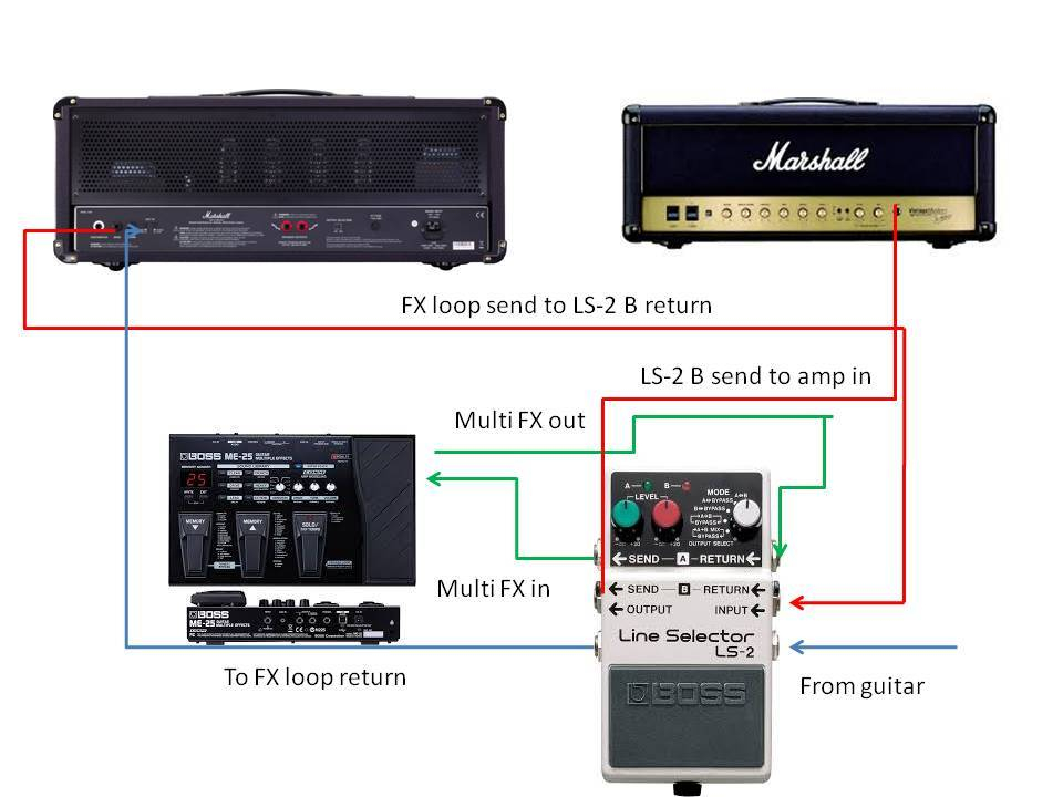

Y sí, parece que funciona. Hoy he visto un montón de referencias en foros USA que lo usan para obtener un canal limpio en amplis monocanal. Esta semana probaré a contectar el POD HD500x + el pedal ABY en cuanto me lleguen los cables que he pedido y los suelde. La cosa es alternar entre previo de pedalera para tener un canal limpio con efectos y previo de ampli para tener un canal de distorsión en donde la pedalera actúa sólo como efectos. Te paso otras imágenes de las conexiones que pueden ayudarte:

#20 El problema que veo es que hay una atenuación muy alta de volumen con ese sistema cuando pasas de distorsión a limpio. De todas formas, me lo guardo por si lo de los 4 cables no funciona como se espera.
sergibcn
por el 21/02/2016
#21 Vale, ahora sí lo pillo. Miraba el video directamente desde esta página y no había leído nada de como lo hacía.
Pues está muy bien, el primer diagrama me lo deja muy claro. Está muy bien pensado :ok: , y además me deja una opción para subirme en los solos, aunque sea con la saturación de pedalera. Te lo agradezco mucho chop3d!! :palmas2:
El segundo diagrama, el del típico sistema de los 70 cables, es obra de un genio del mal, como lo pillen y entiendan los de Corea del Norte te montan la bomba atómica en un pis pas
#22 Esta sería la solución para cuando estemos hasta las narices de ir andando por ahí con la pedalera, los 4 cables, el LS-2 o A/B… "Un momento amigos, que casi ya estoy! a ver el cable rojo iba al FX send y luego al pedal, espera no, a la guitarra y luego el azul…"
